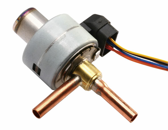

При тези термопомпи масово се използва е EEV от този тип:
Това е само изпълнителен орган. Представете си го като една дюза, която се отваря от стъпков мотор.
Удобно е за производителите, да го управляват от процесора на климатика.
Но можете да го използвате и по други начини.
Например имате стар конвенционален климатик. Можете да смените дроселиращата система, изпълнена с капилярки, с такова EEV, като си купите самостоятелно контролерче за него. Функциите и това по какво ще се управлява, ще зависят от контролера, който сте си купили.
Приблизително устройството му мисля, че го знам. (Разбирам, че е само изпълнителния орган.) Но най-вече ме интересува за какво може да се използва този изпълнителен орган от алгоритмите задавани на процесора. Т. е. какви величини постъпващи от датчиците в системата "би могъл" да управлява "процесора", чрез задаване изменение на "проходното му сечение". (Извинявам се, че не използвам правилните термини и названия на елементите - много от тях бяхте написали как се наричат в другата тема, но за съжаление ги забравих, а трябваше да ги потърся.)
