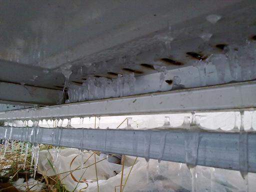

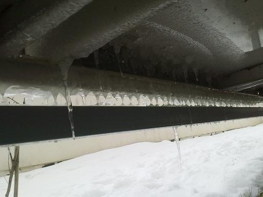

Това е дъното на един по-голям "климатик":
Има дупки 10х40 мм през 5см под питите.
Както се вижда дупките не могат да размразят леда, а само да се запушат от него :idea:
Отгоре се получава ледена кора:

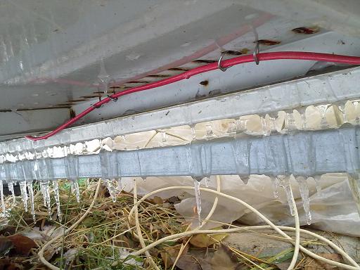

След поставяне на нагревателен кабел отгоре между питата и външния ъгъл на дъното вече няма проблем с оттичането:
Щото кабела беше достатъчно дълъг се монтира и отдолу:
Ако отвора е един и има тръба (мъркуч) се пуска кабел вътре за да не замръзва :idea:

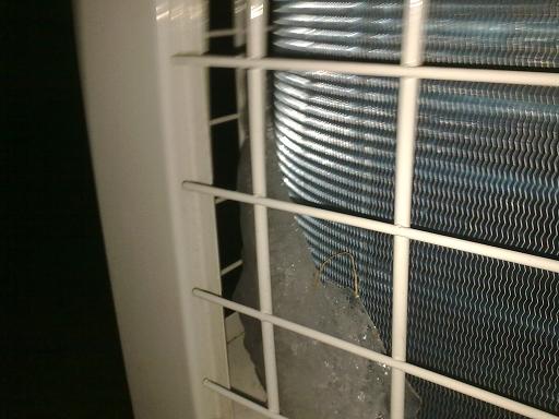

roly - специалист
Именно и аз за това говорих- леда не е по дъното както миналата зима, а сега се изкачва по питата- до 1/3 от радиатора отвън има 2-3 мм. лед прозрачен, нагоре е чисто, извода е че тежките врачански мъгли и снеговалеж нямат равни на себе си- извода е- оставям го да се оправя сам.
