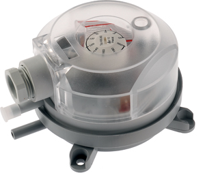

Този датчик къде да го сложа? Каква му е точно идеята?
Иначе това с байпасната клапа го разбрах и ми звучи повече от разумно. Лошото е, че при мен трябва да са две...
denuchi - специалист
Идеята на датчика е да следи налягянето, движението на въздух през рекуператора. Ето с това става. сравнява налягането м/у вход и изход рекуператор. (външен възд. - наг. в помещ.) И при достигане на някаква зададена стойност сработва затваря клапата за външен въздух и минава изцяло на рециркулация. Същият този пресостат се ползва и за филтри. Задаваш някаква стойност на пресостата следи вход-изход филтър и при замърсяване на филтъра сигнализира. Е това вече и автоматика и то най елементарна. С малко повечко (повечко) пари можеш да направиш чудеса от към автоматизация.
mishoboss - специалист
Благодаря за инфото. Ще се разровя за такина пресостати. Точно електрониката не ми е проблем защото си я правя сам с Arduino базиран контролер (програмист съм и чат-пат чаткам малко от електроника). Мога да автоматизирам всеки един процес на вентилацията и да го следя през Интернет. Всъщност това, което правя като електроника е част от система за автоматизация и се управлява чрез TCP/IP и REST/XML. Това не ми е проблем, проблем са ми железата ;)
