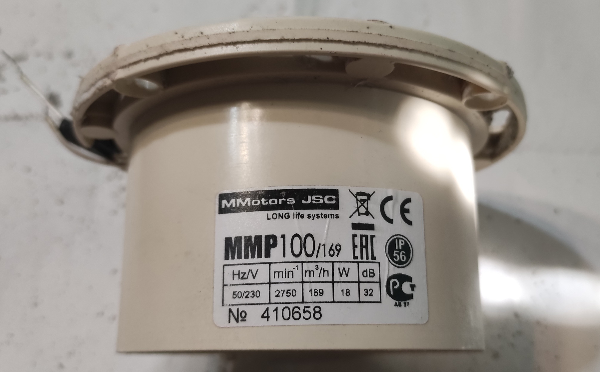

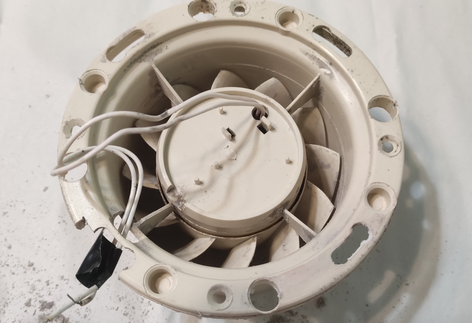

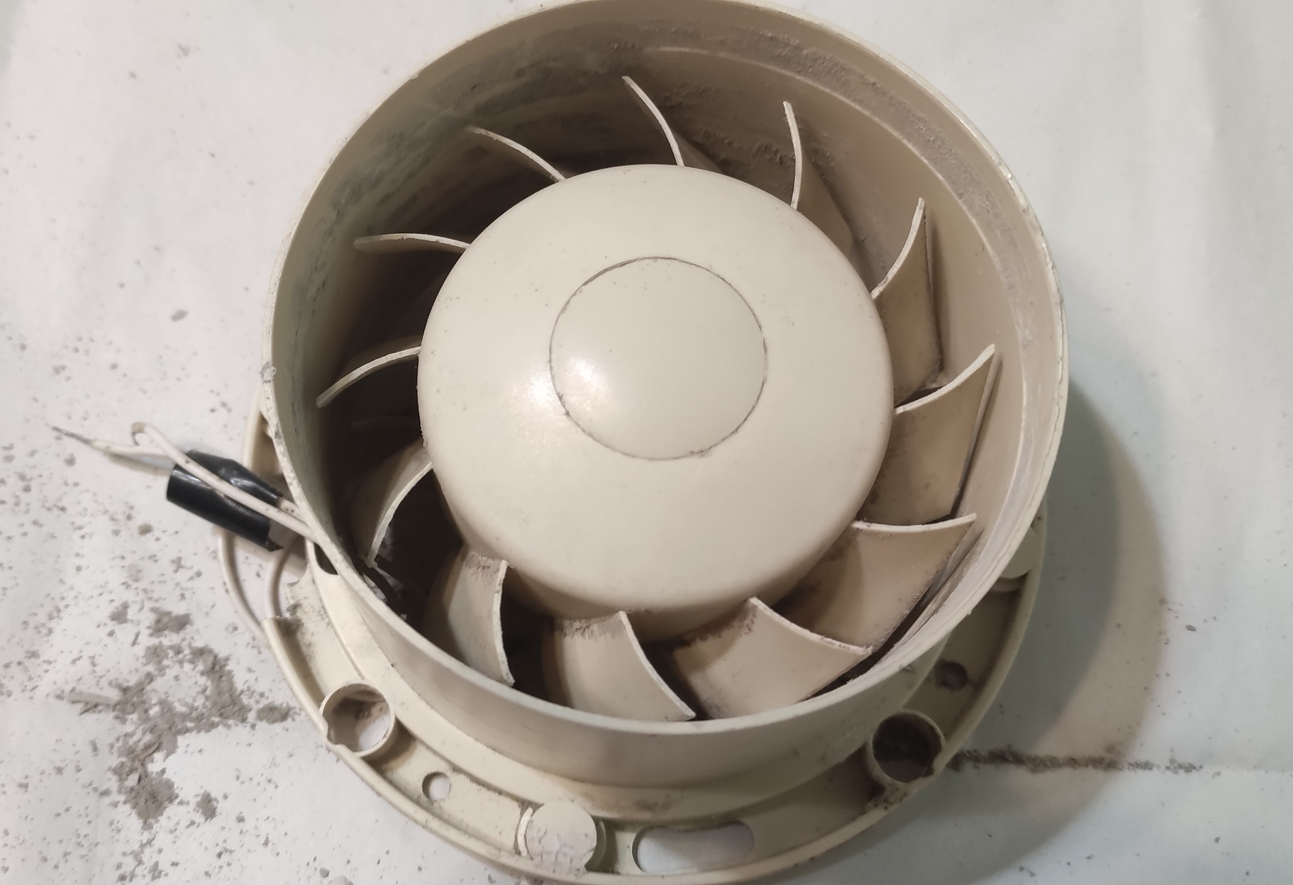

вентилаторът ми спря да работи и се опитвам да го отворя, но нямам идея как. Търсих в нета, дори с AI, но не намирам нищо за тази марка. Ще съм много благодарен ако някой може да помогне. Прилагам снимки.

Отпред на турбината това трябва да е капаче. Под него има зегерка. Точно този модел не съм правил, но ми носиха няколко канални вентилатора техни. Дори си купих специална скоба за лагерите. Лагери като купуваш вземи от евтините. Аз се набутах с скъпи по 4 и нещо лева, а те изкараха по-малко от тези по лев.

Но щом е спрял да върти, предполагам или има прекъсната намотка или ако има термичен предпазител, той е изгорял.
kone провери ли съпротивлението на намотките на ел.мотора?

MMotors са с търкалящи (съчмени) лагери!
https://mmotors.bg/project/mmp-series-bathroom-fans/
