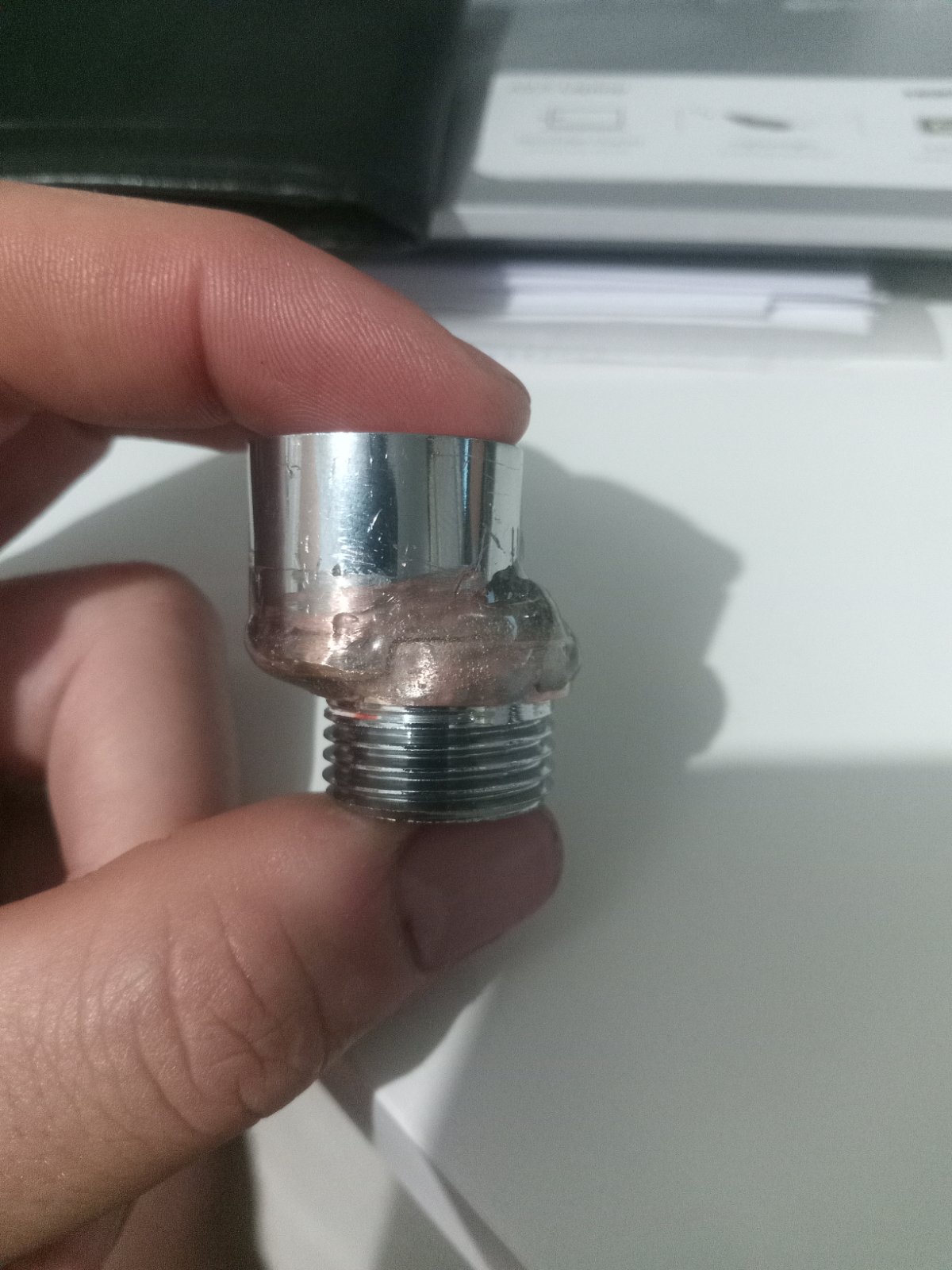

някой да е срещал по магазините ексцентрик 1/2М - 1/2Ж, излизат ми само руски сайтове.
другия вариант е да преправя стандартен екцентрик (по думите на магазинерите) но пък той трябва да е къс и да е с малко отместване 5 мм, +/-1.
пак намирам такъв само в руски сайтове, слагам снимка
трети вариант стругар да ми го направи - моля препоръчайте ми, слагам чертеж

Не е сатандарт за нашия пазар.. миналия ден бракувах италиански смесител заради липса на патрон.. за друг пък купувах само 60лв патрона...
Твоето поне може да се направи от някой стругар.. ще ти струва минимум около 50-60лв за двата според мен...

много благодаря за включването,
аз на първо време реших проблема с муфа/нипел + ножовката, минишлайфа и епоксидно лепило

Това още при завиването може да се отлепи. Запояване с оксижена и твърд припой трябва.

ср юли 06, 2022 3:38 amESPACE написа:
Да. Епокси лепилото няма да издържи на стягането.

от brum
С течен уплътнител за резби и много внимателен монтаж може и да стане за кратко. Но това няма вариант да остане там за дълго.
И в стила на другите писали - на първо време си намерил решение. Това на първо време е до преди да започнеш с монтажа :) .

аз ще го стегна на ръка, защото там вода под налягане няма, но ако ми предложите някой да го запои, аз ще направя нови 2 заготовки от жълт месинг, ще взема нещо качествено и да занеса да ми го запоят. (заварят?)

да 1 брой е нужен
баня, смесители вградени в стената на гипсокартона, хидроизолацията е намазана, плочките са започнати да се лепят, вземам мярка за отвори на плочката през която минават смесителите и изхода за ръчние душ и изхода за душа не е в линията на смесителите. Макар и 5 мм, аз ги виждам.
