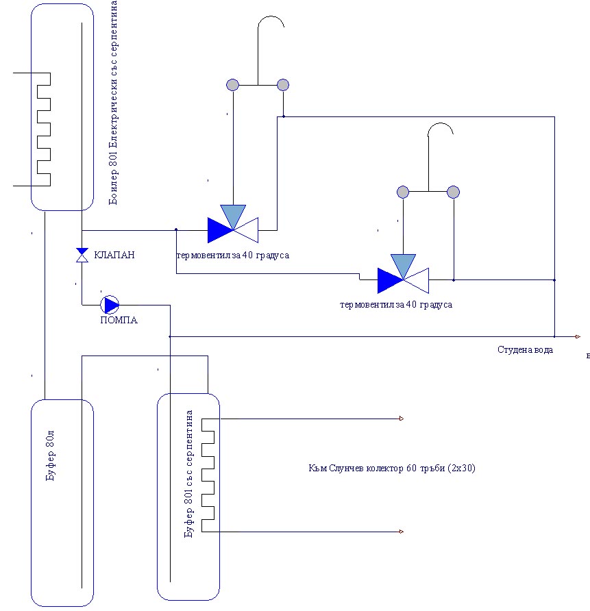

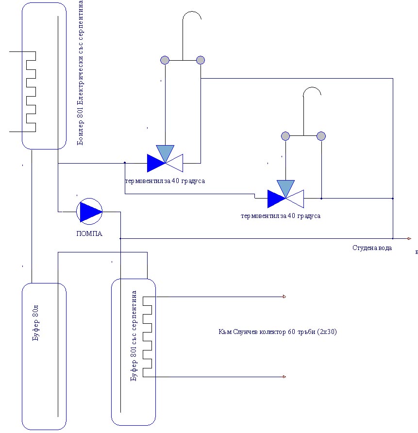

Привет, предстои ми свързване на слънчевите панели за топла вода към водоподаването на къщата и искам да попитам знаещите дали има грешки в системата която мисля да направя. Изчетох няколкото теми които има във форума за свързване на два бойлера последователно и към слънчеви колектори, както и няколко теми в други форуми. Ясно ми е, че има по-добри варианти - един по-голям бойлер, но с това разполагам и няма да инвестирам допълнително пари , както и факта, че единия бойлер (електрически) си е монтиран и там няма да пипам нищо а само ще закача няколко меки връзки. Та на въпроса - дали ще работи това което ми е измислила главата за свързване на това с което разполагам в момента. По скоро ме интересува дали няма да има проблем с хидравличните истории на системата. Предварително благодаря на всички отзовали се.

Според мен циркулационата помпа трябва да засмуква вода от дъното на електрическия където е по-студена и затова е нужно бойлера да е с три тръби като входа от слънчевия да е на 1/3 от дъното :wink:

Идеята е, помпата да меши водата в трите съда, като електрическия (като нагревател) може би ще включва много рядко, но това е въпрос на консумация на топла вода и липса на слънце (управлението не го мисля - мога да го направя да работи както си искам). Въпроса е дали с така поставена помпа няма да има шанс да мине студена вода към топлата страна на батериите.

Няма как да не мине, ако няма клапан, който да възпрепятства минаването.

Ще има, днес сутринта се сетих за този вариант, но все пак благодаря за съвета.

Сложи само един възвратен клапан на входа на судената вода и всичко е ОК
Имам подобна система в по-голям мащаб. Помпата е Вило Z за рециркулация с консумация на ел. енергия 3,5 вата. Справя се идеално и е супер икономична
На мен ми се струва, че 3 х80 литра е супер малко за вакуумно тръбен колектор с 60 тръби

Така ще го правя с вентил на циркулационната тръба да не може да влезе студена. Да тръбите са такива и не е проблем за големината на бойлера, защото когато е хладно ако идва в повече топлото ще отива към буфера на подовото, а лятото - ситемата е дрейн бак и ще спира за да не заври ако вдигне дотстъчна температура.
Ако не е тайна, какъв точно модел е помпата. Аз имам една алфа2 автоадопт нов която ми остана от инсталациите, но като ги пробвах на подовото не пада под 6W. Имам и един китаец 12V може и с него да пробвам как ще се държи.

Помпата е WILO nova Z (A) модела с вграденият обратен клапан.
https://www.google.bg/search?q=wilo+nov ... BigB&dpr=1
за консумацията малко съм сгрешил . 4,5 вата е
Имай впредвид, че за рециркулация на водопроводна вода помпите трябва да са само бронзови или неръждаеми. Ако е за отопление алфа 2 е идеална.

Така както са свързани бойлерите (посредством помпа) не бих казал че са свързани последователно. Температурата в трите ще бъде една и съща. КПД то на слънчевия ще падне драстично, особено в студено време. Лято може и да ползваш трите бойлера но зимата помпата и буфера няма да ти трябват . Помисли за байпасирането им зимно време.
Моята система е 2х150 литра последователно свързани. Първия е чист слънчев а вторият е със серпентина от парното и с ел. нагревател.
Зимата разчитам на втория. Първия колкото да пречупи водата.
Лятото на двата, като втория не е включен в ел мрежата . При 2 последователни слънчеви дни разполагам с 300 л вода около 50 градуса.
