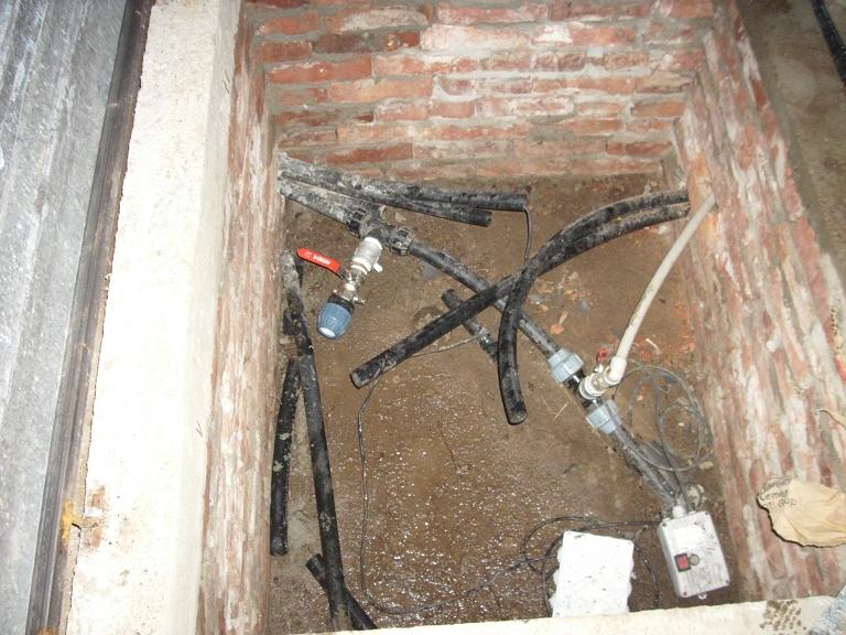

Здравейте колеги!
Много съжалявам,че се включвам толкова късно защото може би обясненията и поясненията които ще дам въз основа на собственият ми горчив опит щяха да помогнат на много от вас да не правят някои основни грешки и да си харчат парите на вятъра.

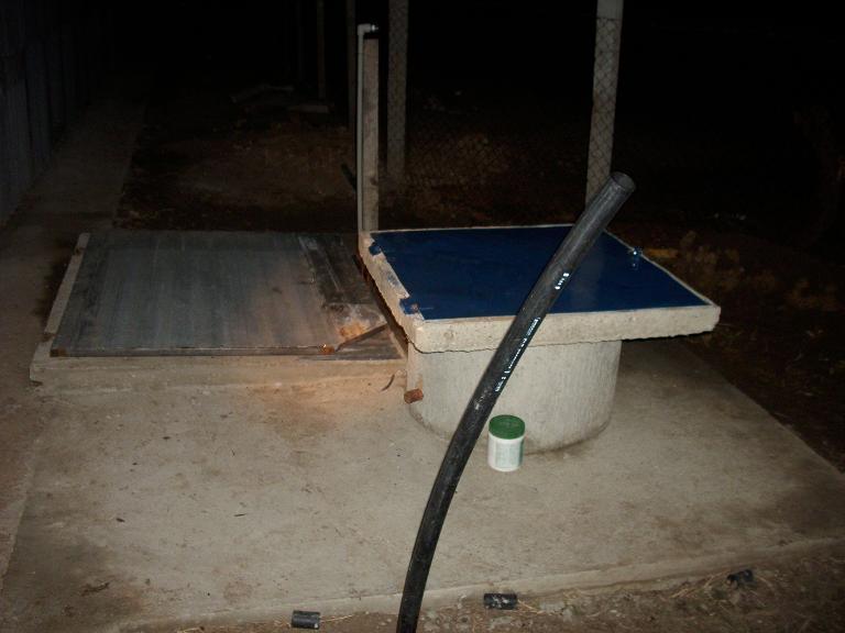

Ето го и моят случай:Както съм писал и в някой други постове имаме немалка ферма в с.Тръстеник обл.Русе,водопроводната система която ни снабдяваше с вода беше обща за целият стопански двор (орташка работа) та се наложи да се отделим.За целта изкопахме кладенец с дълбочина 34м. (5м.воден стълб) и диаметър ф800мм. Трябва да подчертая,че в нашият случай става дума за сериозна консумация на вода (5-7куб.м/24ч.) освен това трябваше да се монтира и хидрофорен съд който да гарантира постоянно налягане от 2-2.5атм. Знаейки от обща култура,че всеки 0.1 атм. е приблизително 1м. воден стълб простата сметка показва,че ни трябва помпа с минимум 50м. напор,която да работи безотказно и надеждно.Та така в началото след изкопаването на кладенеца купих помпа Ручеек 1 от пазара,тя е вибрационна и много надеждна,но аз я купих с цел да ми изчисти кладенеца от всички мизерии.Тази помпа работи денонощно 4 седмици аз си мислех че ще изгори и умишленно я оставих да видя колко ще искара,ако искайте ми вярвайте тази помпа още работи не се предаде друг е въпроса че намали напора,така,че я ПРЕПОРЪЧВАМ за всички които ще я използват за хоби нужди.После дойде ред на истинската помпа за малко да направя грешка да си взема италианска помпа за 350лв уж хубава от Практикер/Бриколаж/Метро... но говорих със вносителят им и той ми каза че това което го пише на табелките почти отговаряло на истината.След това един профисионалист ме посъветва да си взема помпа Грундфос или още по-добре немска Wilo.Проверих помпите Wilo и още в момента когато човека ми отвори каталог с пълна техническа документация от 1300страници разбрах,че нещата са истински.В крайна сметка си взех потопяема помпа Wilo TWI-5 55м. напор 4000л./ч. при напор 20м. цената и беше 650лв. два пъти по-голяма от тази на италианската.Монтирах я както и съответно поплавък и пресостат както и автоматичен прекъсвач,помпата си има вградена термозащита както и биметален ключ в таблото,системата работи денонощно от септември месец без нито един отказ.Пробвах опитно дали германеца е написал истината на табелката дали ще вдигне 55м. оказа се,че не само ги вдигна а достигна цели 67м. (отчетох ги по манометъра на хидрофора).Тук е мястото да допълня,че колегата във съседната до мен ферма също изкопа кладенец но сложи италианска (скъпа) помпа Marina със по-голям напор от моята като той няма хидрофорен съд а преодолява само 33м. дълбочина на кладенеца,на втория месец дебита на помпата рязко падна и сега за един час едва наточва 600л.

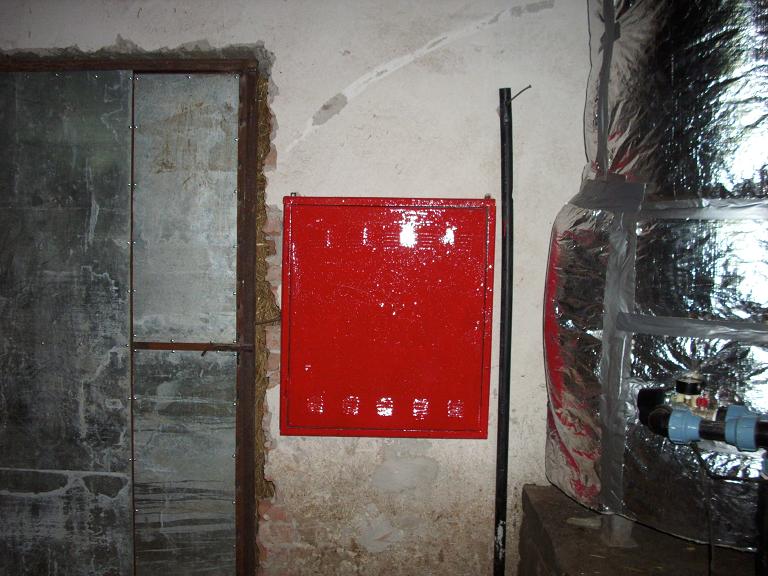

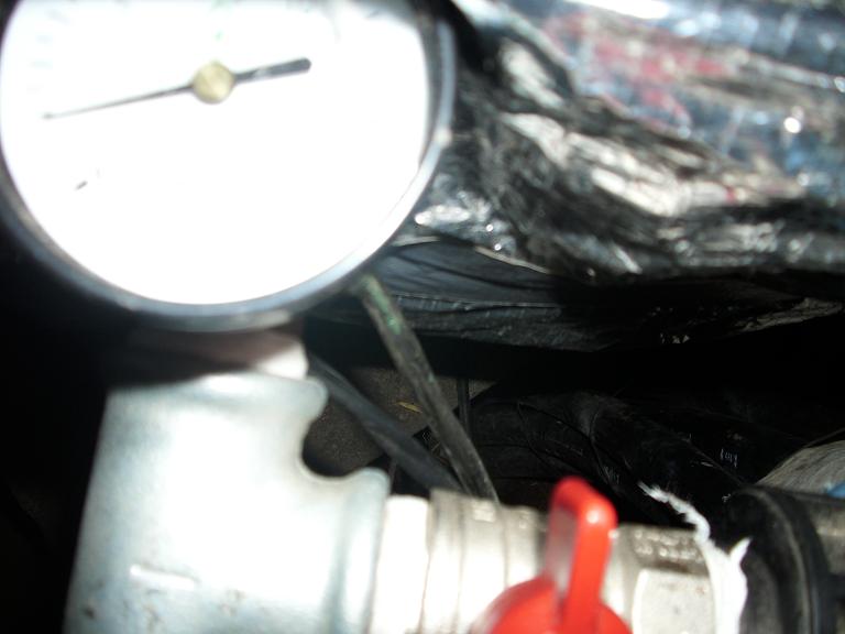

Ще се опитам да кача снимки на кладенеца и шахтата за питейна вода и недовършената все още противопожарна защита,както и на хидрофора. Моят съвет е ако ще използвате помпите за хоби нужди си вземете Ручеек или Вида (тази която колегата djinko е снимал е точно копие на Ручеек) а ако ще ползвате помпата често за по-сериозно водоснабдяване Wilo или Grundfos

Общ изглед на кладенеца и шахтата.
шахтата (мокра е защото правихме реконструкции и цял ден валеше дъжд)
Манометъра който е до 16атм. и в момента показва 3 и част от хидрофорният съд(1000л.)

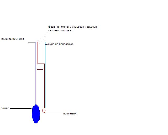

Към колегата djinko:
1.Така както си начертал схемата за помпата и поплавъка е допусната огромна грешка ПОПЛАВЪКА ИМА ОБЩ КОНТАКТ,НОРМАЛНО ОТВОРЕН И НОРМАЛНО ЗАТВОРЕН НЯМА НУЛА!!!!!!!!! ако свържеш нормално отворения контакт към нула при евентуално падане на нивото на водата този контакт ще бъде затворен ще се подаде фаза и ще дадеш на късо инсталацията!!!!!!!!!!!!!!!!!!!!!!!!!!!!!!!!!!!!!!
2.Точно такъв поплавък сложих и аз отначало ако не се лъжа май е на Speroni или нещо такова с S беше,след 1 месец изгоря и не се включи помпата повече като го отворих се оказа че е разхерметизиран,помислих,че е дефектен нещо купих си същия изкара 1 месец и той само дето застана на включено положение на помпата и е останала на сухо и е зключила термозащитата ( за тези които ще ми кажат,че това е от мощноста на помпата допълвам че поплавъка управлява контактор).Сега си купих поплавък Grundfos и проблема е решен вече четвърти месец няма проблем но разликата в цената е голяма.Този който е на снимката на който пише че е италиански а съшност е китайски е 25лв. а на Grundfos е 100лв друг е въпроса че и на външен вид нямат нищо общо.

bonjyr89, а защо подаваш нула на поплавъка можеш ли да кажеш?
