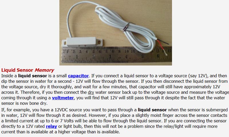

Здравей Милене,
О, е това е вече по темата ... Много благодаря за линковете, на някой наистина има цели оборудвания, но има и тези датчици, за които говорех ...

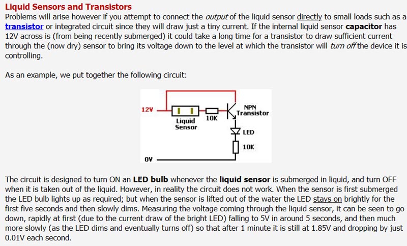

Бях с емалко отчаял и почнах да си търся сам вече по нета и вижте какво открих :
http://www.reuk.co.uk/Understanding-Liquid-Sensors.htm
капацитивен и изглежда като обикновен магнитен датчик от СОТ, а и с памет, значи продават ги хората все пак ?!
