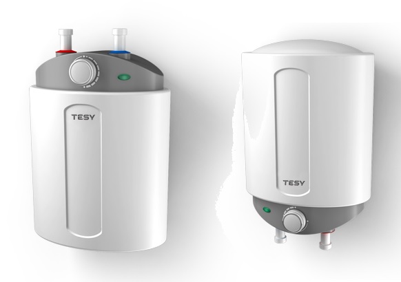

zz_stefanov написа:Да не би да са оплескали нещата в завода - да са сложили нагревателя и терморегулатора горе, сиреч да са от бойлерче с долни тръби.+1, че при този малък обем, дори малко неточно да е позиционирана сондата на терморегулатора може да се получи описания проблем
То стига само сондата на терморегулатора да е горе, за да се получи ефекта който описваш.

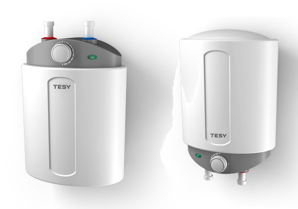

Предполагам модела е - GCU 0615 M01 RC.
Като го сравних с GCA 0615 M01 RC се вижда, че няма никаква визуална разлика, освен начина на залепване на емблемата. Ако този, който лепи емблемите я завърти на 180 градуса, то от долно става с горно оттичане.
Поне от снимките се вижда, че всичко останало е еднакво, дори маркирането на извадите за топла и студена вода е същото. Само е завъртян на 180 градуса.
За мен това е предизвикан производствен дефект от икономия. Поне доколкото си спомням при долно пълнене студената вода е отдясно като се гледа отпред, а на снимката е обратно, но може и да греша.
Ако не съм познал модела не се притеснявай, защото и при другите им модели е същото положение.
Или са използвали една и съща снимка, която са обърнали на 180 градуса, за да не правят повече снимки или наистина са им сбъркани бойлерчетата. Единствено емблемата е правилно поставена.

Аз пак да кажа - бойлера когато е пълен, но разкачен от тръбите нагрява почти целият обем вода. И загрява същото време за което загрява като е под налягане. Логичният извод е, че смества топлата и студената вода много бързо. Но е и факт, че 'ампулата' която мери температурата на водата е в горният край, а логичното е да е по-скоро в долният край където е студената вода. Най-вероятно и двата са от еднаква заготовка.
Та като се замисля - винаги има вариант да го монтирам с главата на долу и да си го ползвам така както е. Просто ще ми трябват по-дълги връзки до него и да разменя входа и изхода. Та ще взема да пробвам този вариант, че ще ми е по-лесен от колкото да "издялам" инструмента за отварянето.

Бих ти препоръчал следното:
1. Свали го и го изпразни.
2. Съобрази мястото на ампулата за измерване/регулиране на температурата с монтажа.
3. С една тел, дълга около 1.5 пъти височината на бойлерчето и закривена съвсем леко в края, се опитай да разбереш колко е дължината на топлата и студената тръба.
4. След направените измервания подбери правилно входа и изхода според начина ти на монтаж.
5. Включи "опитната установка" и докладвай резултата!

Възможно най-близко до нагревателя, но при условия че нагревателя е на правилното място, т.е. отдолу.
Ако нагревателят е в горната част на водосъдържателя, а ампулата е в долната, работата става опасна, защото топлата вода ще стои отгоре и като стигне точката на кипене ще се появят условия за взривяване.
Водата ще се нагрява, а ампулата ще отчита, че водата е студена, защото няма как да се движи водата по естествен начин.
Ако не ме разбираш, обърни внимание на положението на терморегулатора и нагревателя при вертикалните бойлери.
Е двата са долу на фланеца.
