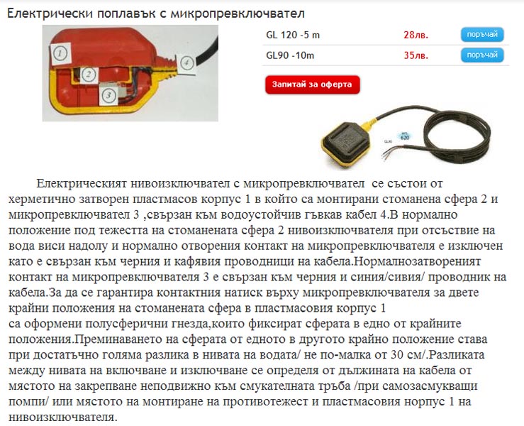

Ти си лаик гледам, в добрия смисъл на думата де :) . Ама все пак вземи мерки, защото, колкото и да са независими, за да нямаш грижи, трябва някак да ги защитиш. При мен изгоря една китайска помпа при 0-в дебит на вилата; това вярно ме накара да си купя нова немска за 340лв. и сега нямам проблеми ... И все пак един датчик на ниско ниво под 50л. (виж картинката) празен бидон за изключване на мех.пресостат ще ти свърши работа ...
Бисер
bisoft - специалист
Продължавам още малко ...
Аз за моя "прост бидон", както го нарече Стефан, не сложих точно такъв, макар че Каналски ме съветваше именно това ... но при използването на мех.пресостат и то на повече помпи - за да нямаш грижи си длъжен да го направиш :). Благодаря за вниманието !!!

Точно с такъв поплавък регулирам нивото в пвц бидона :) Ама ми е интересно да разискваме че и др хора да знаят. Ще звучи гадно да се държа като консервативен професионалист ,понякога се правя на незнаещ и задавам тук въпроси. :) А идеята за 5 те помпи дойде при мисълта да не купуваме Grundfos hidro mpc 1000/2000. Надницата си я искарах -смених фабричната тапа най отдоло на един 500 литров бойлер на Сънсистем - че капеше и беше поцинкована .Подмених я с бронзова -бойлера е неръждаем .Много е горещо 32 гр -проблема мие на кой плаж да ида :lol: .Всичко за помпите купувам от 2 Бургаски фирми-Термоикономик и Помпен свят.
