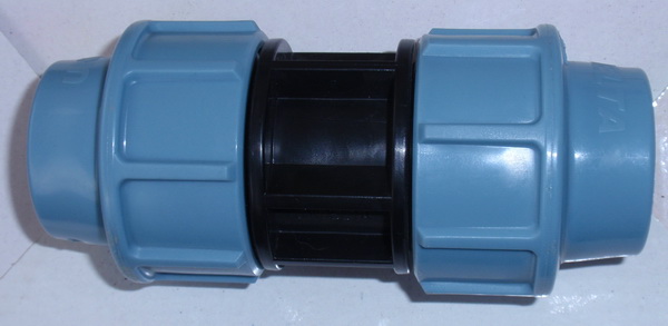

Ето какво ми написа един колега от форума:
Бързите връзки за ПЕ тръбите са турски. Не знам какво качество са. От Булпласт или от техните дистрибутори си купувайте само от стоката която внасят. Производството им е по всякаква критика. Тръбите от полиетилен мисля че нямат сертификат за вода, а са за кабели. А ПВЦ тръбите за канала пак са за кабели и нямат сертификат за канал. Правят се от отпадни пластмаси, найлони и т.н. в Правец. Ахат цепят стотинката за това продават евтини неща, но в ония край се търси да е възможно най-евтино.
Ето и обещаната муфа. За съжаление беше последната. Оказа се, че фирмата е италианска - UNIDELTA. За това била добра продукцията.
