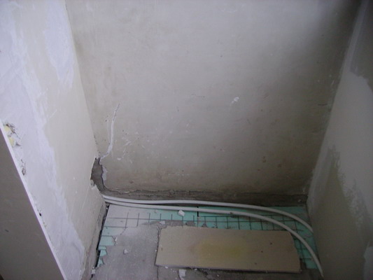

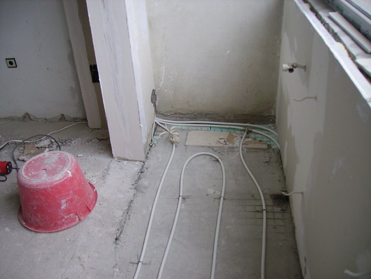

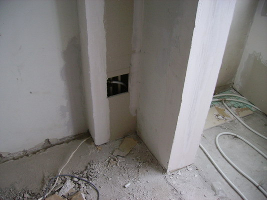

Миналия месец правихме една тераса. Първо изолирахме пода с фибран. После преместихме парното от хола на терасата с полипропиленови тръби с алуминиева вложка. И след това се замислих и опънах 2-3 кръга с тръбата на пода. Стана страхотно подово отопление. А най хубавото е че работи даже като си спрял парното. :) :) :) (все едно не съм и го казал)
Направо невероятно сполучливо излезе.
emil_v r - майстор
Мн. хубаво ,наистина.Aaa ,нo и арматура а? :wink:
masteradmin - майстор
Еми не бях сигурен фибрана дали ще издържи.....

гледам че на пода има тройник правихте ли топла проба на парното
когато мине топла вода някъде се получават течове
даже при мен точно над камината прокапа на втората година от температурната разлика
djofi
хубаво е да не ги слагаш, направо в замаската, а в гофриран маркуч или в топлоизолация може и от най-тънката, точно за поемане на напреженията от температурни разширения.
