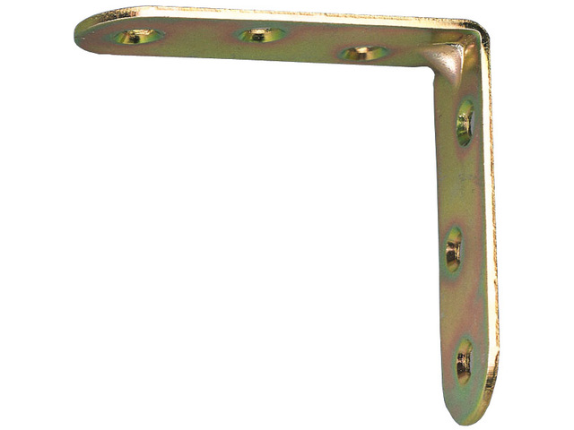

Илчо Илиев - майстор
Касата е най- евтината част от прозореца,а и за да се монтира стъклопакет ще трябва да се свали и напасне ,което ще е мнооооого по- трудно/скъпо от колкото да се смени нацяло всичко, а ако не са се разпаднали черчеветата,свали стъклата, пребоядисай всичко и смени/затегни ъгловите планки,а ако няма, сложи...
За да не духа, може да сложиш уплътнения,а стъклата да ги монтираш със силикон, но според мен, с тази дограма къщата изглежда по-автентично и битово,а за да не "бяга топлото", може да сложиш по-плътни завеси...
И на мен ми е интересно. За такива ъглови планки ли става дума?
Хидразине, не разбрах кои планки имаш в предвид,но аз имах тия-
Обаче, едно време са ползвали по-интересни, с орнаменти и завъртулки, но като цяло винаги са се слагали и с течение на времето гвоздейчетата се раздрънкват и трябва да се притегне на ново черчевето, като за целта се сваля , махат се стъклата, докарва се прав ъгъл и се укрепва с планките, но вече с види, един безир/лак/боя, монтират се на ново стъклата със силикон и....
Ако е много изгнило черчевето, може да се потърси някой стар майстор да направи същото,а защо не и всички да се сменят, но идеята за стъкло пакет на тая каса е малко трудна работа, просто е по-лесно и евтино да се направи на наново цял прозорец.....
Така,че действай според обстоятелствата и.....парите
