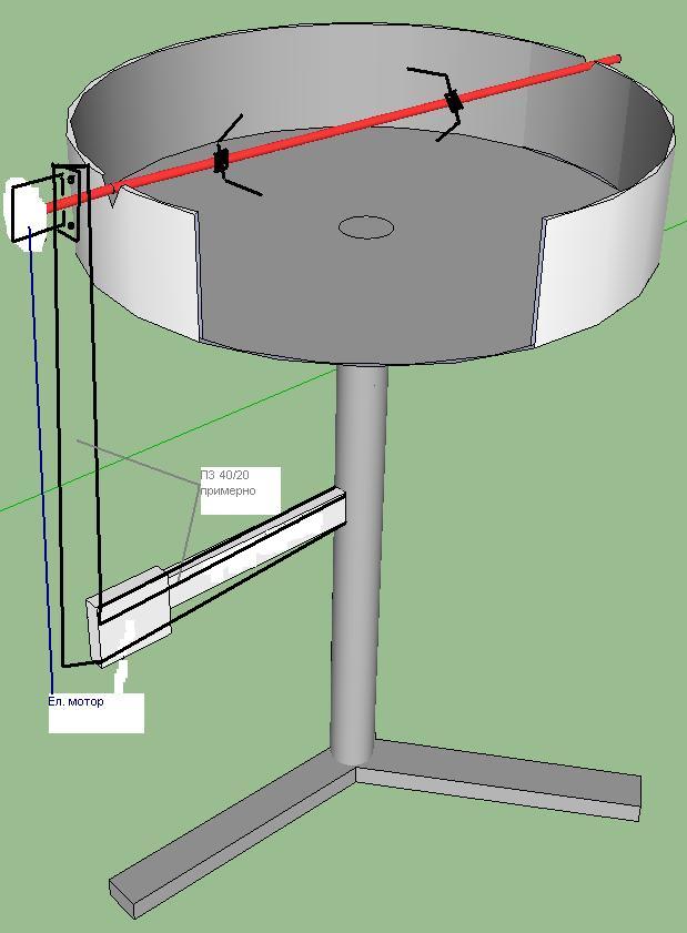

Искам да "инсталирам" устройство, което да върти шиш. Идеята ми е следната - режа барабана малко под средата, за да може да се сложи шиша по-близо до жарта; на тръбата, която държи барабана да заваря планка, на която да хвана моторче от чистачки; на единия край на шиша ще сложа зъбно колело или венец от колело и чрез ремък или верига моторчето да върти шиша. Не мога само да измисля как да лагерува шиша върху барабана. Още нямам шиш и не съм го измислил на 100%, така че ще съм много благодарен на съветите ви и препоръките!

Пробиваш след като отрежеш 2, 3 см под ръба отвори малко по големи от дебелината на шиша , и да лагеруват метал в метал ! То няма скорост за да има износване . После пробиваш малки дупки на шиша от двете страни външно на барабана и с по една шайба и клин , за да няма странично изместване , правиш си долу, но да е в страни от барбекюто за да не се запали механизма и с верига или ремак предаваш движението ! Успех !
Иначе понеже барабана е с малък диаметър и не мога да сложа примерно цял заек на шиш, мисля да си направя и по-голяма основа, която да влиза в същата тръба и да ги сменям в зависимост от това, което ще се приготвя. А някакви идеи за направата на шишове?
Ето и проекта нарисуван:
Преполагам, че задвижването ще се предава с верига. Може само на местата, където шиша ще се върти върху ламарината да сложа нещо за по лесно плъзгане - примерно срязана на полувина гривна от лагер. И евентуално може да се наложи от другата страна на края на шиша да се сложи някаква противотежест за да държи веригата опъната.
EDIT: Даже туко що ми дойде идея, че вместо да режа барабана може да си напраря вместо кръгло, правоъгълна основа, която да задигна с ламарина от страни. Така ще имам два горни накрайника, който да сменям зависи от това, което ще правя. Когато ще се ползва като скара ще е с барабана, а когато ще се ползва като чеверме ще слагам правоъгълната ваничка. Мисля ламарината да е с размери 60х40 тъй като няма да слагам кой знае колко големи неща на шиша. Дебелината мисля да е около 10мм.

Правиш си една импровизирана рамка, намираш си моторче за грил/ напр. от микровълнова/ и си ти. Това с моторче за чистачки и аз го мислих, но колегата ZEDYKUS ми изпрати перфектно моторче, което аз превърнах в чеверме :). Чети от тази стр. нататък и .... успех :)

Прочетох цялата тема още преди да пусна мойта :) Евала, много е яко! Интересува ме това моторче, като го сложиш на края на шиша как и къде хващаш моторчето за да не се върти, а да върти шиша, защото при мен ще дойде във въздуха и трябва да мисля как да го захващам. И също да те питам за шиша, много ми харесва, от къде си го купувал заедно тези "вилици" или там както им е името?

На следващата страница съм показал и рамката за шиша. При мен е Пе- образна, ти трябва да импровизираш. Шиша и вилиците си ги правих сам, шиша е 10 мм хромникел, а вилиците 4 мм захванати с резби към 10 мм гайки. Ако имаш възможност може и да си ги завариш. Имат по един стопорен винт М4 на гайките. А бе прегледай снимките, показал съм всичко, има и видеоклип. Успех :)

Използвам моторче за чистачки, на което му смъкнах оборотите с парче кантал,а за захранване ползвам зарядно за акумулатор...
Отначало и аз бях направил планка на която да се крепи мотора,но се оказа,че неможе да стане поради липса на съосие и....махнах всичко и оставих мотора да си виси на шиша....
Достатъчно е да се балансира това, което ще се пече и няма никакви проблеми, до сега съм опекъл поне 200 заека и малко повече пилета, като рекорда за пилета е....4,но бяха дребни , по 1-1,2 кг..
