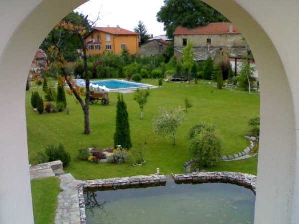

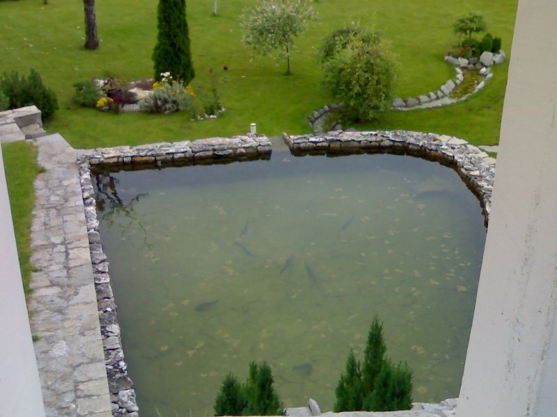

Здравейте
И аз видях такова езерце която е по точно басейн и то с еднаква дълбочина.Според мен това нещо стои много по красиво от другите езера с плавния наклон и черното фолио.Ако някой знае технологията да я сподели ще е полезно
NeoBoss - специалист
аз лично невиждам кое му е по красивото , даже смешно изкуствено със тази река която на мен ми мяза на софийски канал ....
но и това непречи да буде изпълнено със фолио ... невиждам никакви архитектурно проблеми.
andon1980 - специалист
От снимките не личи хубаво но отдолу се виждат тиклите с което е застлано езерото.Тоя камък прави водата да изглежда бистра на мен това ми хареса.А наистина реката е малко като канал за обратни води но това си е избор на собственика
