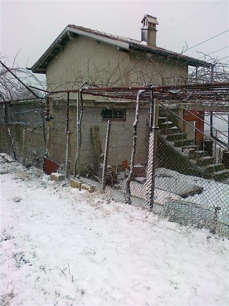

Отскоро съм регистриран във форума и тъй като не намерих подобна тема искам да се обърна към колегите с повече опит. Миналата есен си купих малка вила, на северната стена/до пътя/, на която има залепен гараж от циментови блокчета покрит със стоманобетонна плоча 7х3.5 метра. Тъй като между стената и плочата преминава влага която избива по стените на стаите реших да покрия тази плоча и евентуално да изградя стая на конструкция. Тъй като нямам голямопит в тези неща искам да питам може ли да бъде продължен старият покрив или трябва да се прави наново. Другото с което не съм наясно е как да захвана носещите профили за плочата, която е около 12 см и отгоре има замазка която е напукана на места.

Благодаря за коментарите, вилата наистина не е от големите - две стаи/по една на етаж/ от по 18 кв.м. и антре на долния етаж около 6 кв.м. и много тераси/още една стаичка няма да ми е излишна/. Мислих си и аз за хидроизолация, но тази плоча е северна и до последно задържаше сняг и лед, въпреки че е на 12.5 км от Морската градина на Варна. Просто имам чуството че когато е правена някога идеята е била и тази плоча да бъде покрита. Височината в най ниската част е 1.75м, а носещите греди на покрива в двата ниски края и на билото са оставени да стърчат около 40 см. Покрива е в много добро състояние въпреки че циглите са стари/ Мизия/. Улуците също са запазени и в двата края подгънати с цел евентуално снаждане. Нямам намерение да зидам въпреки че плочата може да носи и зид. Иска ми се покрива от север да бъде затворен/ като стена на пирамида/ с още един скат, а новите улуци да се свържат със старите тъй като водата от тях се събира в резервоари и ми трябва за поливане на овощната градина.

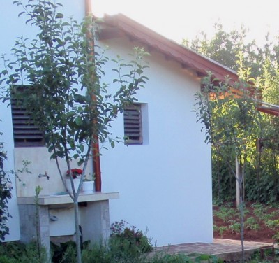

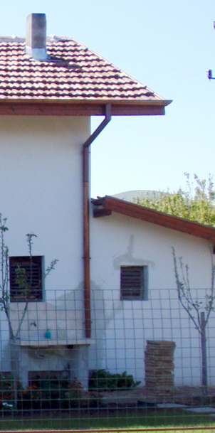

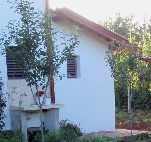

Бих те посъветвал да си направиш едноскатен покрив, който да опира до стената както на двете снимки. От пет години имам тази пристройка до вилата и никога не съм имал проблем с влагата. Бяха ме посъветвали да поставя огъната на "Г" ламараина между керемидите и стената, но не го направих и се оказа, че няма нужда.
