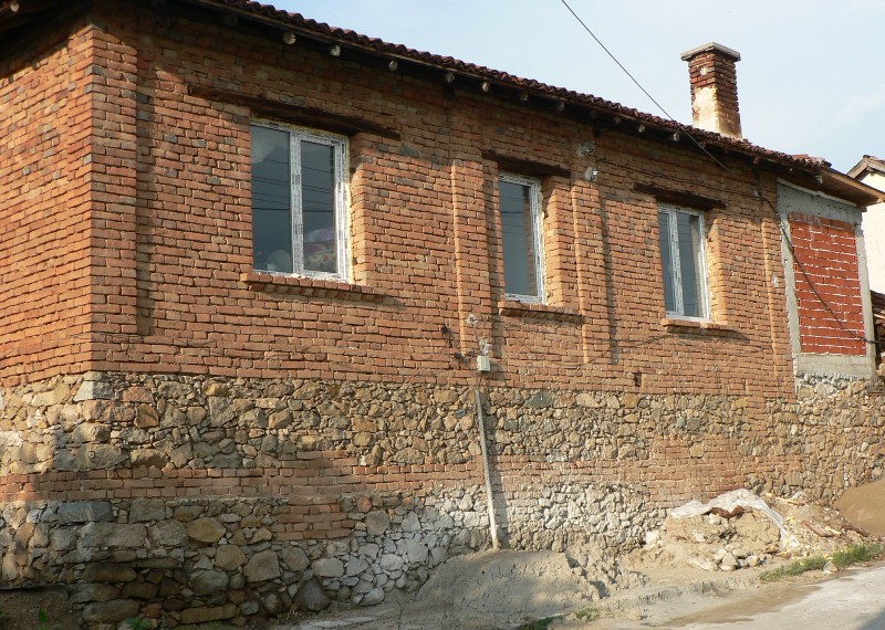

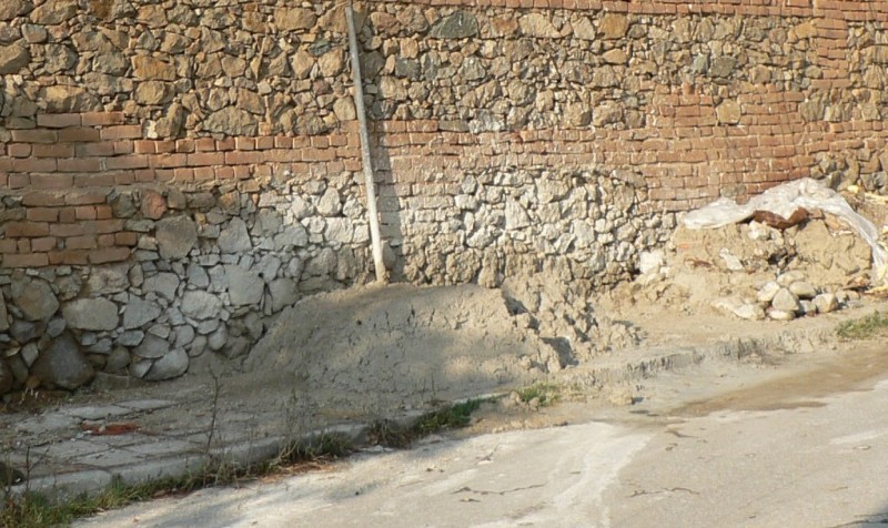

Купихме къща в едно село и вмомента кипи сериозен ремонт.
Почти се вижда края вече:).
Исках да помоля за съвети относно няколко неща.
1. Изцапаните камъни с хоросан по какъв начин може да се изчистят?
(снимка - Каменен зид)
2. Ще се измазва горната част на къщата (2-рия етаж) понеже искаме каменния зид отдолу да остане. Проблема е, че на места има тухли имате ли някаква идея какво може да се направи с тези тухли че да стане красиво?
(снимка- Цяла къща)
3. Камъните са лепени с кал и така стоят вече над 50 години.
Ще помоля за всякакви идеи за подсилване на зида ако изобщо има нужда. Нещо като фугиране но последното което гледах беше доста грозно - от камъните се виждаше около 30% и то само средната част, останалото беше хоросан. Има ли начин да се фугират така, че да не се закрива нищо от тях?

Аз бих постъпил така:
1. Хоросана се маха с телена четка и маркуч с течаща вода.
2. Посъщия начин се третират и тухлите в зида, като след изсъхването им са лакират с лак за камък.
3. Фугирането (ако се налага или държиш на него) бих го направил с някакво обикновенно лепило (за моите използвах Мурексин), като додавих черен минерален оцветител. При това е важно да си направиш пропоция (примерно половин пакет оцветител на една торба лепило), за да няма разлика в цвета на фугата за рзаличните разбърквания. Инструмента за фуритането е някаква тясна шпакла и трябва доста търпение щото е пипкава работа.
И едно допълнение - над зида бих направил стената бяла като оставя гредите над прозорците да се виждат или даже бих им ковнал по една летва, зада ипъкнат над нивото на мазилката.
jopena - помощник
Благодаря за съвета.
Ще изпробвам след няколко седмици само мазачите да се махнат и ще покажа снимки.
