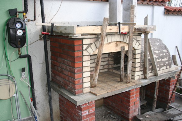

Къде е по добре и функционално да е разположен димоотвода на тунелна пещ като варианта да е отпред през свода отпада, на задната стена или на тавана в най задна част на пеща?
NeoBoss - специалист
никой няма да ти каже точен отговор , защото после ще изкараш него виновен че ти дими от пред аххах
но ако питаш мен направи комина от лявата страна, от горе не е добра идея защото ще бяга цялата топлина . Затова и вратичката и комина нетрябва да ти свършват в най горната част на пеща трябва да са по ниски. Другото което е хубаво вътрешните стени на камерата да са гладки.
vancho20 - специалист
При този вид пещ може ли да е в задната част димоотвода и ако може пак ли ще е на тавана или на задната стена?Изображение
complast - специалист
Не може!Комина е преди вратата.Така нищо няма да опечеш!!!
complast написа:
Искаш да кажеш ,че трябва да е както на снимката ли?
Колко голям отвор е достатъчен за димоотвеждането на пеща? На задната стена мисля да оставя дупка в най горната част.

Слънчевата помпа модел Сънсистем за какво я ползваш , защо е отвън. :?
failure - специалист
Огнището е на колегата кабел 96. Аз плагиадствам от него, и съм на комина :)

Ванчо,
между пещ и барбекю има разлика.При пещите никога комина не е вътре.
http://www.youtube.com/watch?v=2N33N-ey ... re=related
А така се се прави "кофраж" за зидане.
http://www.youtube.com/watch?v=CHRrkDm3 ... re=related
Може би , ви направи впечатление,че тези от клипа зидат с обикновени
тухли.
А тези дори и кал ползват.
