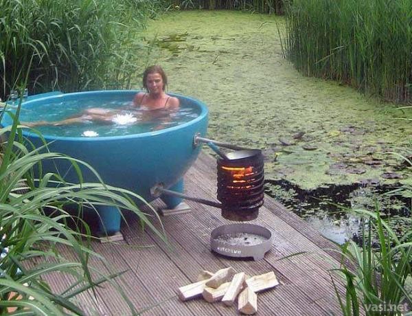

За нещо такова май става на въпрос :-D
Zatoplqne _vana.jpg (100.65 KиБ) Видяна 3536 пъти
Мдааа... Голяма купа за супа. Само морковчета не виждам и нещо подправките май са малко. :?
