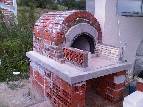

Моите пещ и барбекю са с размери почти еднакви с твоите. Правя комин с тухли с кръгъл отвор Ф 20 с височина 3 метра.
Както писа един съфорумец - зидаш нагоре докато почне да тегли.
Успех!

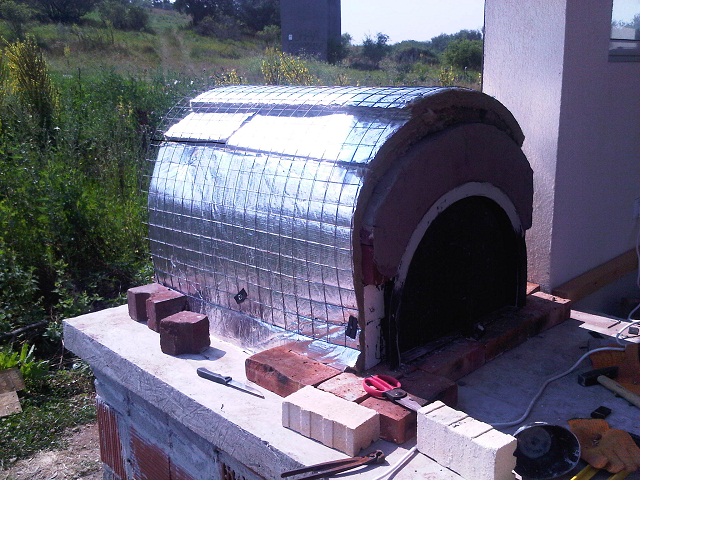

Моята изолация я сложих с фолиото нагоре + метална мрежа
vancho20 - специалист
k_georgiev1956 написа:
До Ванчо.
Това сигурно е 20см. нали?
Аз моята я палих да изгоря куфража и и сложих една тръба Ф200мм. един метър висока и яко дърпаше, на моменти огън излизаше отгоре.
А тая вата що така си я сложил бе човек, с фолиото към топлото се слага,да отразява.
Моята е без фолио 5см доста плътна,отгоре рабицова мрежа и с хоросан я измазах.
k_georgiev1956 - специалист
Във форума и на други места съветват да е със фолиото отгоре. Степента на изолирането е еднаква, но полесно се измазва отгоре. Аз я облицовах с тухли единички. Сега ще я измазвам с циментова замазка.

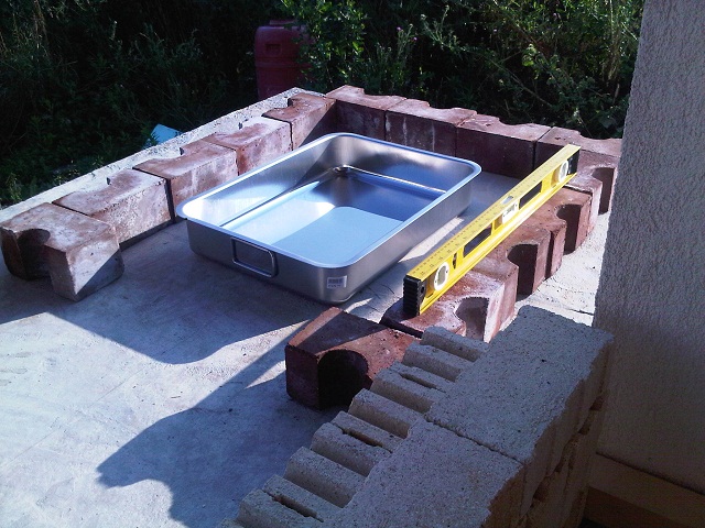

Пускам няколко снимки от моето ББКю+пещ.
Началото. Мерна единица - една тава

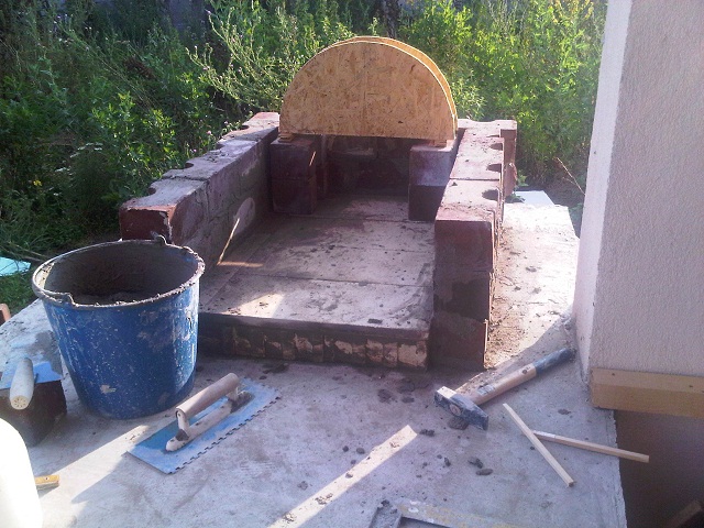

Етап 2
Тухлите са от 4 акумулиращи печки (по 40 лв. всяка)
