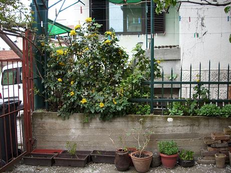

По принцип саксиите си имат дупка отдолу о профилиран борд на дъното именно за да се оттича излишната вода. Това от картинката на земя ли ще лежи или на бетон? Питам ще има ли къде да се оттича. Дъно ще има ли? Имам подобна ограда. Коловете не са хванати в земята, а в "саксията". А двете и страници са монолитно в настилката на двата двора. Дъно няма.
Как смяташ да напълниш от средата нагоре и защо?
Саксиите не са готови а ще се правят от бетон с кофраж, ще имат дъно ,под тях ще има основа от бетон те проскто ще лягат върху основата.
Смятам, че не е нужно повече от 30-40см. пръст тъи ,като ще се сади само бръшлян ,който да покрие мрежата
Коловете между саксиите може да са метални а не от бетон /можеби ще е по -евтино/
Остави дрениращи отвори, за да изтича излишната вода.
Не разбрах как ще напълниш половината саксия. Любопитно ми е, не те задължавам да отговаряш.

И това отдолу всичкото бетон? Защо?
vikras981 - помощник
Ами знам ли защо :? може да се напълнят до средата с филц и отгоре с пръст.
Да тази ограда която си показал ми допада ,само че ще бъде с телена мрежа за да пълзи по нея бръшляна
complast - специалист
Какво ще кажете за това?
Грозно, скъпо и обсъждано.
silllveto - Майсторица
На съседна улица видях такава ограда. За красота не мога да говоря, вкусове всякакви. Това, което ми направи впечатление, че има "лице" само от едната страна. На оградата, която видях на живо" лицето" беше поставено отвън, а откъм двора си беше просто висок бетонен панел.
