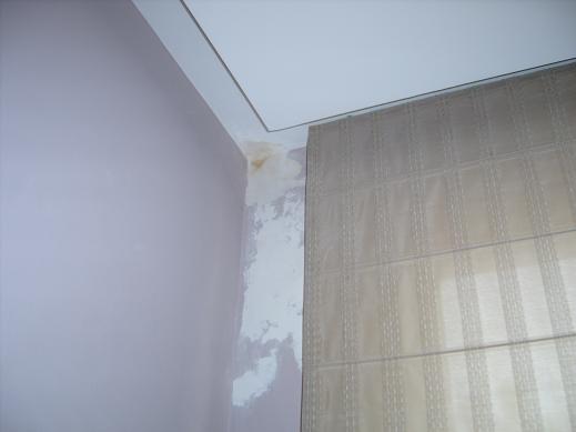

Здравейте, купихме си апартамент, в който една от стаите е под терасата на съседите отгоре. Първата година при силен дъжд изби петно в единият ъгъл на стаята. От фирмата-строител залепиха върху съществуващите плочки, други, във въпросният ъгъл, като усилиха наклона към сифона. Дотук добре, но следващата зима, при един голям сняг, влагата проби пак, не толкова много, като първият път. Виках ги пак, но не могат да открият откъде прониква влага, а не искат да махат плочките и да сменят хидроизолацията. Сега си имам едно жълто петно в ъгъла, като сега при големите дъждове и снега, като пипна там, е много леко влажно, едвам се усеща. Но не е протичало както преди. Какво да правя? Мога ли собственоръчно някак си чрез ново фугиране на терасата да се справя? Или да наема тези уреди за отчитане на влага, и да ги викна пак от фирмата, и ако показва по-висока влага на мястото, да ги плаша със съд, ако не го оправят (още сме в гаранция). Моля. помогнете.

Едва ли може да се оправи от вашия хола. Водата си върви надолу. Явно или от терасата или от някоя фуга влиза тази влага. Най вероятно някъде има оратен наклон и водата се събира. Най добре се качете на терасата над вас по време на дъжд и вижте дали се образува локва някъде. Иначе в БГ да си търсиш правта направо забрави....

Подкрепям колегата, решението на проблема ти е в смяната на хидроизолацията / ако има такава, аз лично се съмнявам в това/ на терасата на съседите ти. А това означава къртене на плочки, подаване на добри наклони към сифоните и задължително ДОБРА хидроизолация. В нашата фирма са идвали много хора със същия проблем и това е решението.

Моят скромен опит сочи друго - след обаждането на адвоката, фирмите дето не си изпълняват задълженията омекват светкавично. Достатъчно е да покажеш, че като захапеш, не пускаш и всекиму става ясно, че е по-евтино да не си навлича главоболията...
Но и адвокатът трябва да е свестен, а не някой, който ще те омайва и ще иска да те влачи с години по инстанциите, за да те дои. Моята адвокатка дори взима хонорара си от противната страна под формата на причинени ми щети.
