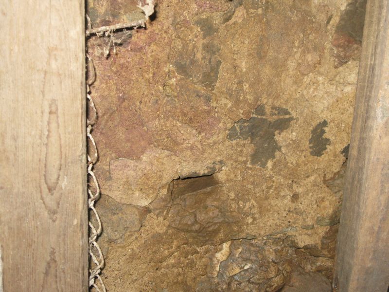

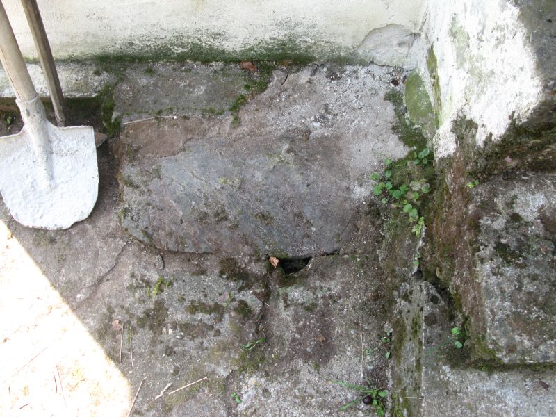

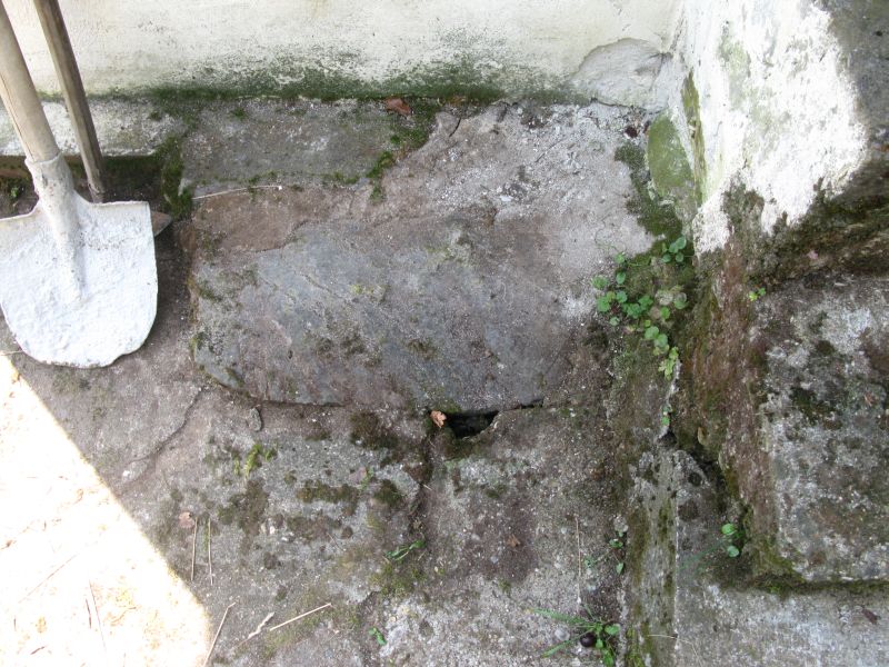

1. Едната част на първия етаж е изцяло вкопана /използвало се е за мазе,склад/ и там има някаква дупка в пода /той е с циментова замазка/, която се пълни отвреме на време с вода. Някой има ли идея за какво е тази дупка? В едната стена, която е близо до тази дупка има една по-малка дупчица. Горе на нивото на втори етаж също има една дупчица/но извън къщата/, колкото тази в стената. Това някаква стара система за оттичане на водите ли е или нещо друго? Мога ли да ги замажа тия дупки, защото влагата около тях е голяма?
2. Отвътре каменните основи са укрепвани с бетон/около 30 см дебел/ почти по цялата дължина на едната стена, с изключение на мястото с дупчицата в стената. Предполагам, че затова и стената в момента е суха, но пода е влажен/най-вече около дупката в него/. Тъй като и двора е доста скалист нужно ли е да правя дренаж и хидроизолация около вкопаната част на къщата или не?

IMG_4231.JPG И дупчицата горе - близо до къщата.
Дупчицата в стената с бетона - той се вижда отстрани.

Като се събере вода в голямата дупка на пода потапяш помпата ,а през малката на стената изкарваш маркуча ,включваш помпата и водата отива по склона отвън.
Дренаж окло къщата ще помогне мисля.
