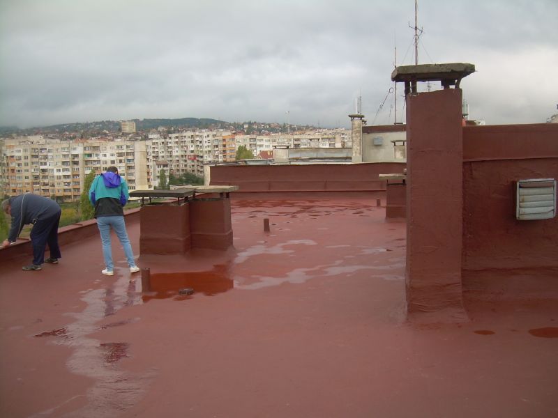

Имам малки проблеми с течове от покрива - панелен блок, равен покрив, изолация преди около 8 години от някакви битумни платна предполагам... Течовете са малки петна влага основно около комините.
Въпросът ми е следния - в основата на комините има наковани някакви ламарини. Искам да мина всички фуги и ъгли с Изомакс 0/A и полиестерен воал но не знам какво да правя тия ламарини. Въртят ми се следните варианти:
- отсранявам ги, полагам хидроизолация отдолу, заковавам ламарините обратно и полагам хидроизолация и върху тях;
- отстранявам ги напълно като правя само хидроизолация на тяхно място;
- полагам хидроизолацията директно върху ламарините.
ISOMAX - специалист
mitata: Можете да обработите ламарината директно отгоре, при условие че е относително здрава и добре замонолитена към комина (ако е нужно се приковава с пирон-дюбели). Важно е да се покрие цялата ламаринена обшивка, и задължително 5 см над горния й ръб, за да изчезне фугичката между нея и комина. Ако състоянието на обшивката е такова, че е по-лесно да я премахнем, то след това без притеснения можем да обработим повърхността под нея и да забравим за ламарината.
Поздрави!
Ето и един такъв покрив, където сме "опаковали" комини, асансьорно и всичко останало:
