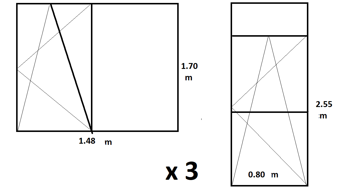

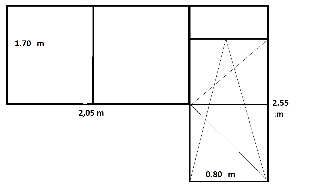

Ще сменям дограмата на апартамента ми на който правя основен ремонт. Днес ходих до две фирми който ми дадоха оферти за следната PVC дограма
Едната фирма Тони ми предлага 5 камерна дограма Rahau 3 стъклопакет К/Б/4 сезона и комарници на отваряемите прозорци за 5163 лв . Другите Про инженеринг пак 5 камерна на Gealan 3 стъклопакет Б/Б/Б и комарници на отваряемите прозорци за 4155 лв. Сега се чудя от къде идва тая разлика от 1000 лв в тия оферти . Тая дограма Рехау заслужавали си 1000 лв отгоре ? Гледам в офетите че са само при комарниците има едни 200 лева разлика . Като Про инженеринг ми правют 5% отстъпка за количество . Според вас таю разлика основателна ли е или просто плащам за надценка на фирмата продавач?
Ако има значение за Стара Загора става въпрос.
Благодарю.

Ами от стъклопакетите идва разликата. Според мен те определят качеството на дограмата. Не знам, защо толкова се рекламират профилите, ама на един прозорец съотношението на площите профил/стъклопакет е около 1/10, че и по-малко.
Ако бюджета позволява, вземай тази с хубавите стъклопакети. Аз от как сложих такива (трето лято), не съм включвал климатика на охлаждане.
