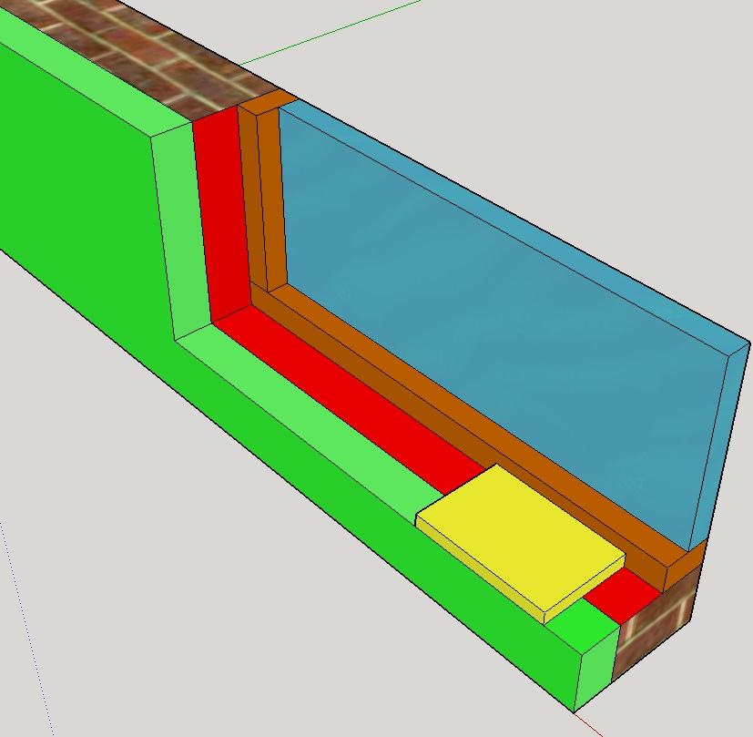

Термомост има при нееднородност при изолирането.
На долната картинка, това е зоната в червен цвят.
Предполагам външната ти изолация ще е с дебелина 5 или повече cm. (оцветил съм я в зелено)
Както се вижда от разреза, обръщането около прозорците не може да бъде направено с изолация по-дебела от 2cm(оцветена в жълто) защото ще покрие целия профил на дограмата.
Та каква е ползата от външните 5-6cm изолация, ако отстрани имаш само 2cm?
Казано с две думи: точно червените зони се явяват термомост.

Не съм съгласен :-D Според мен червените зони се явяват зони с по-лоша изолация, а не типичен термомост. Естествено говорим да се сложат двата см XPS.
Ползата от 5-6см отвън спрямо 2 при обръщането, е че площта на червената част е несъизмеримо по-малка от тази на фасадата и влияе слабо.

Зона с по-лоша изолация се нарича термомост. :-)
Например сивата колона, която е по-близо до прозореца е "термомост", защото бетонът е по-слаб изолатор от тухлата.
Затова на бетонните елементи се поставя допълнително външна изолация (виж лявата колона).
