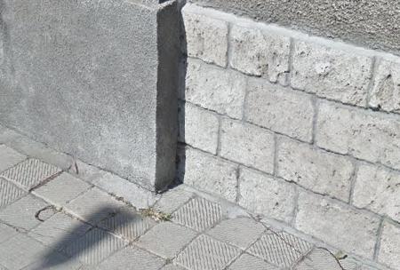

И при мен изпълнението бе в къща на първия етаж, но в едната половина, където бе моето мазе, проблеми нямаше. В нея пода на мазето бе залят с 15 см бетон, работеше котел и температурата бе като в стаите на етажа 22-23 градуса. За влага и дума не можеше да става. Докато в другата половина на мазето пода бе земя и предполагам влага колкото искаш. Стените на мазето бяха от мек камък, краден на времето от стените на видинската крепост. Влагата се катери по зида като кока-кола по сламка и се просмуква в плътните тухли, а един "специалист" преди 7-8 години свали пръсканата с метла цементова мазилка, която бе издържала 70 години и оголи камъните и от външната страна, че да може и освън да смуче влага, в следствие на което по средата на къщата до трегера се образуваше по 2-3 мм. цепнатина на всеки 5 години, която замазвах при ремонт. Затова се преместих в апартамент, в който съм първи собственик само на шпакловка и дограма.
По-късно ще приложа и снимка.
