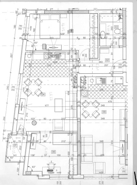

Здравейте!
Става въпрос за апартамент в сграда, която в момента се строи. Съвсем скоро ще започнат да се изграждат вътрешните неносещи стени и всякакви промени по проекта такъв какъвто е в момента ще трябва да се уточнят. Аз си мисля за промени около банята и спалната - намаляване на банята, добавяне на сухо помещение или шкаф, евентуално отделяне на дрешник от спалната... Също има колони в спалната и хола, които се чудя как да използвам най добре.
Качвам скица на разпределението и благодаря предварително за всеки един съвет.

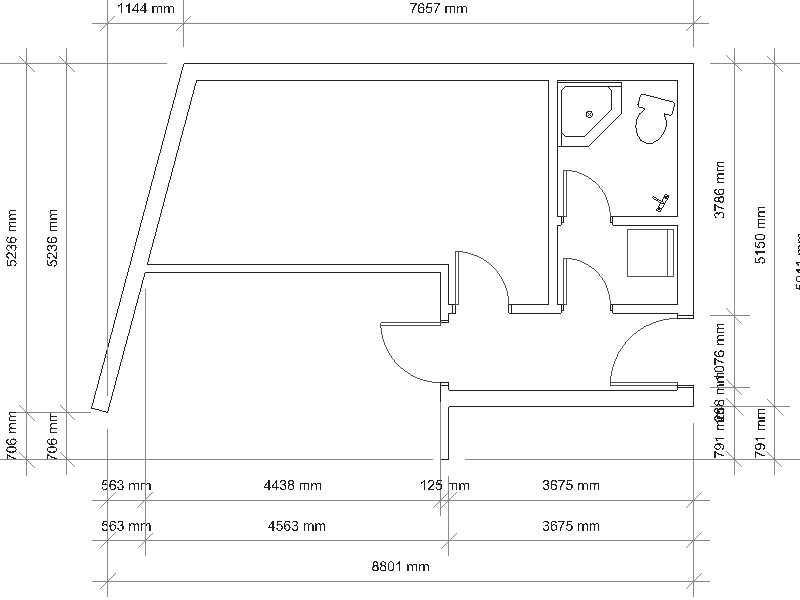

едно предложение от мен...
bat

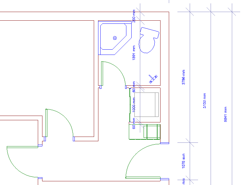

и още едно предложение
1. може да се сложи плъзгаща врата пред пералнята
2. банята и тоалетната могат да останат 1.80х1.80
3. до входната врата може да се сложи шкаф за обувки + закачалка

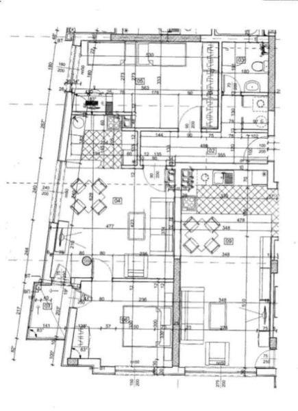

ICC - специалист
Аз бих ти предложила едно такова решение, при което имаш дрешник и баня с вана. Чупката в антрето се запазва и там може да се сложи пералня в новополучилата се ниша и да се затвори с врати като вграден гардероб. Между тази чупка и вратата на банята има място за гардероб, шкаф или нещо подобно, каквото си решите. Аз самата не харесвам да се влиза през кухнята ( може би, защото не съм перфектната домакиня :x и винаги може да ме хванат с нещо неизмито или как съм затънала в обелки :shock: ) и на твое място бих сменила местата на кухненския бокс и групата с дивана. За водата няма да е проблем защото щранговете са залепени на стената зад дивана от другия апартамент. Колкото до акт 16, ако си дадеш навреме чертежа и архитекта и конструктора нямат нищо против изменението, то просто се изпълнява, нанася се в екзекутивните чертежи и си става абсолютно законно. По-незаконно е след това на своя глава да променяш. Успех! :)Изображение
Искам да благодаря на всички, които дадоха идея, предложение за промяна по разпределението. Вашите идеи + консултация с добър архитект и ето резултата. За мен той е максимума на възможното да се направи. Доволно и благодарско :)
