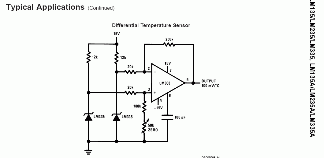

Импеданса не зависи от оборотите, а от честотата на мрежата. Омега във формулата е кръгова/ъглова честота, не обороти.
Като се свърже последователно лампа, хлъзгането няма да се промени или ще се увеличи незначително.
Не е нужно да се свързва лампа за намаляване на дебита. Намаляване на сечението/дроселиране на изхода
ще свърши работа, при номинални обороти на помпата и нормално охлаждане.
За случая диференциален термостат e задължителен.
