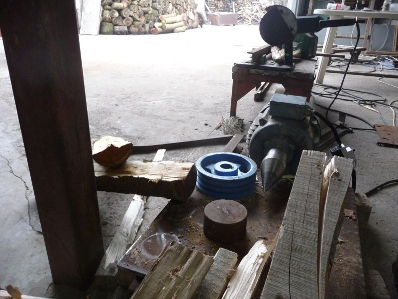

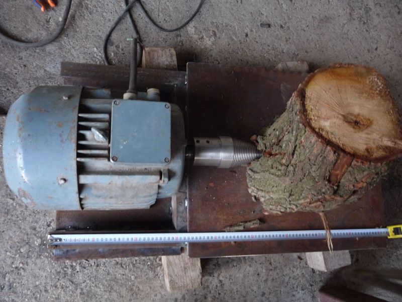

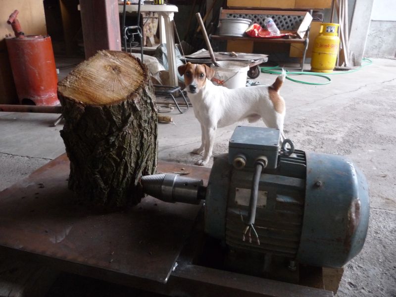

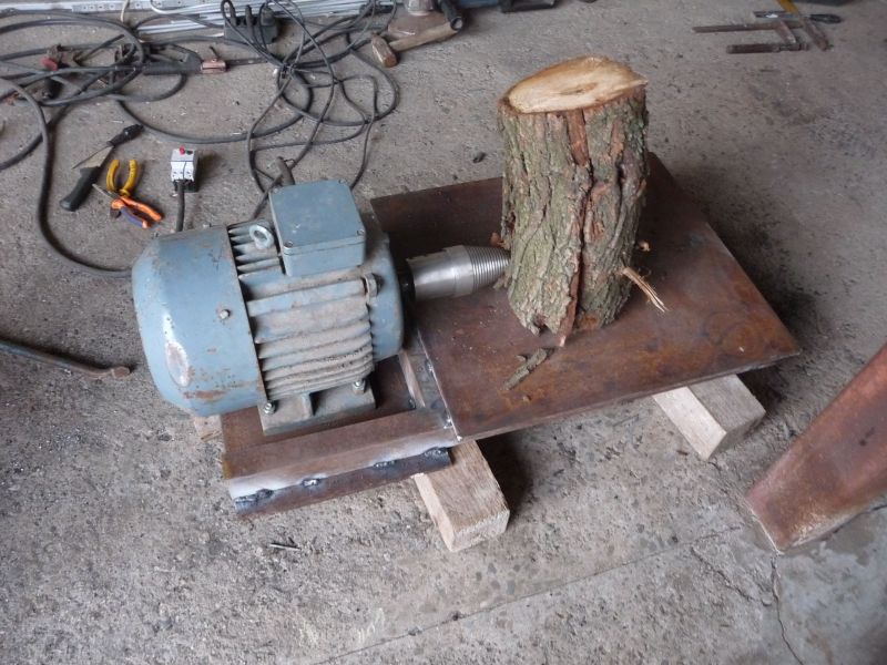

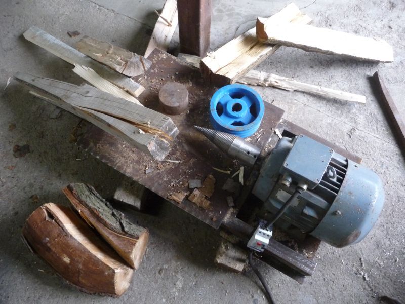

Здравейте !
Реших и аз да си спретна една машина за цепене и си взех един конус 80мм . И от мерак веднага го монтирах на елмотора, който е нов - 5.5 кв 940 оборота трифазен /така го прецених - на табелата не може да се прочете - не мога да го вдигна и сравнявайки го с други мотори. И както си е на земята мотора с конуса взех да го пробвам - подадох му едно малко дъбово кютуче - цепна го. Въодушевен му подадох един по-голям ..... и и ела да гледаш на стари години как се играе казачок - мотора се върти с кютука и скача - и аз скачам ..... добре, че кабела се нави около оста и се скъса и аз слязох от масата... Деца, не правете това в къщи!....
Правя си стабилна стойка, закрепвам мотора и му подавам едно дърво върба, мокра. И не можа да я разцепи. Конуса не изпусна, но мотора умаля. Смених посоката на въртене - пак не я пусна - резачка и тогава го освободих. Продължих пробите - дъска чам, греда чам, черница сурова, бук сух - разцепи всичко.По-нататък ще пробвам и с други видове.И сега съм приготвил ремъчни шайби - да намаля оборотите наполовина а увелича въртящия момент. Височината между основата и върха на конуса е 70мм при мен и ще заваря и клин .Пиша го това тук, че като гледам по форуми и обяви имаше даже някаква обява - с мотор 1.1кв цепачка с конус се предлагаше - то си е порно направо. Изгледал съм безброй клипове на машини с конус,обикновенно дърва без възли цепят там, всяка година не-помалко от 80м3 дърва горя и споделям това за тези, които са решили да си правя машина с конус да имат предвид какъв мотор ще монтират. А конуса е куче убиец - лесно захапва и не изпуска - от Хисаря го взех. Човека който ги прави си е професионалист и отзивчив - може да ти направи каквото поискаш.
И тъй като искам машината ми да цепи и сухо и мокро и чепато и брадато съм приготвил като последен вариант и един мотор 5.5кв/2800об. мин.Иначе до сега цепех по следния начин - един мургав брат удря кютука с една голяма брадва леко, колкото да захапе а друг по-як братовчед започва да млати с един боен чук докато се разцепи ... безотказна технология
