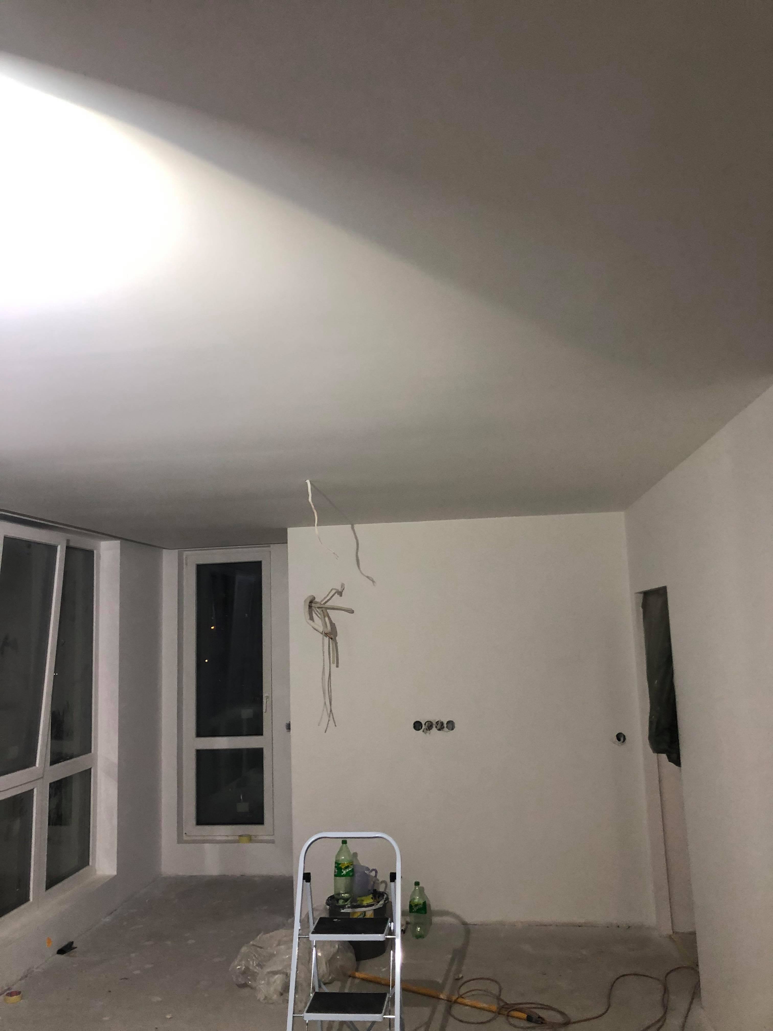

Привет,

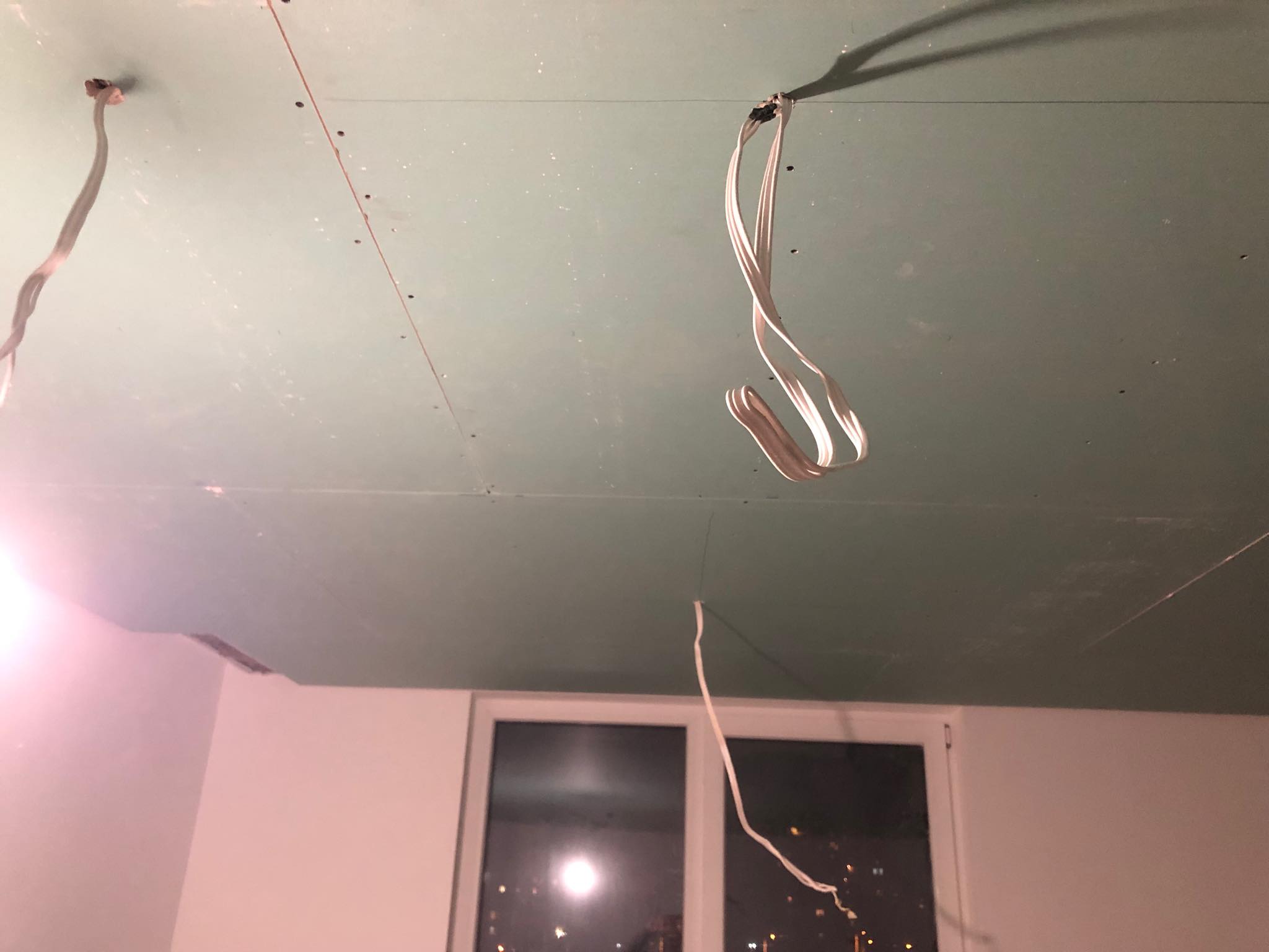

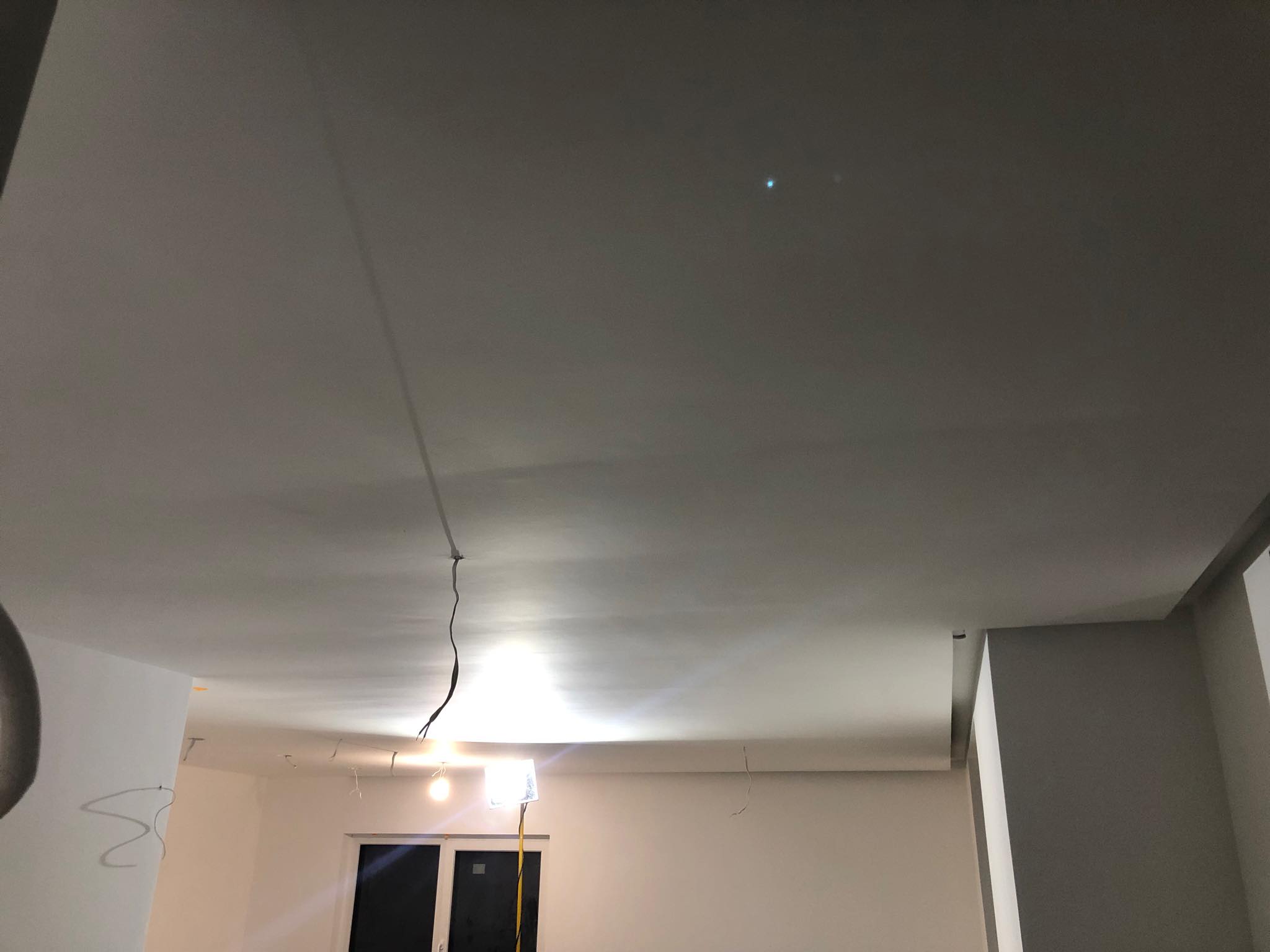

имам проблем с таван от гипсокартон. Положена е паро изолация но се получиха дефекти в порядака на 1-2 мм. Може ли някой да сподели мнение случвало ли му се е и как го е отстранил.

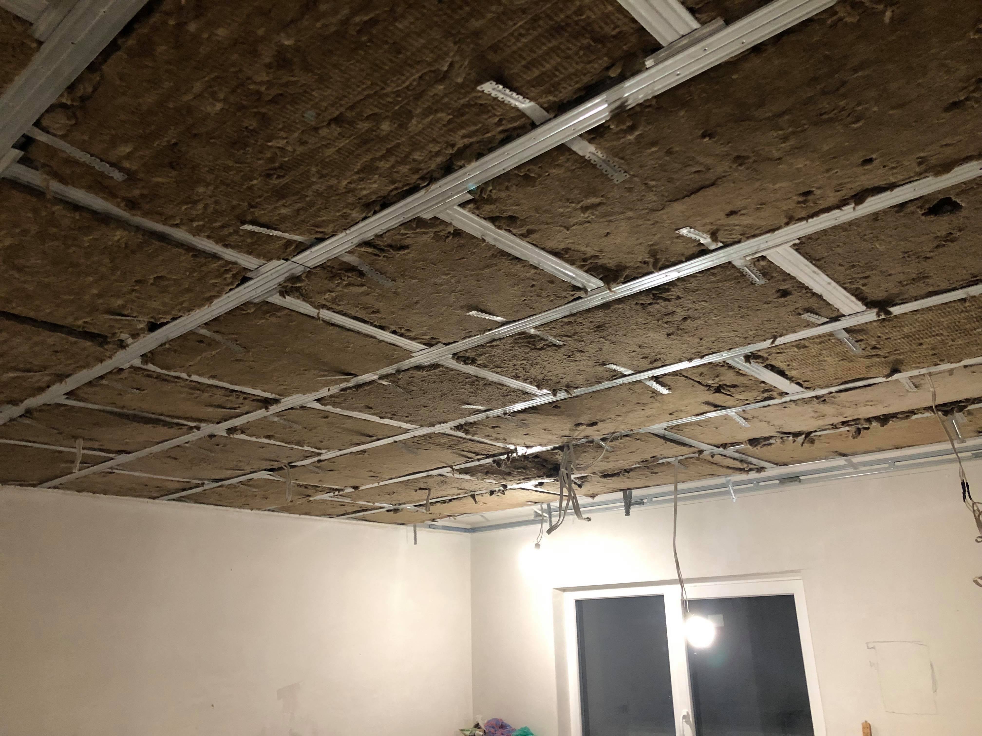

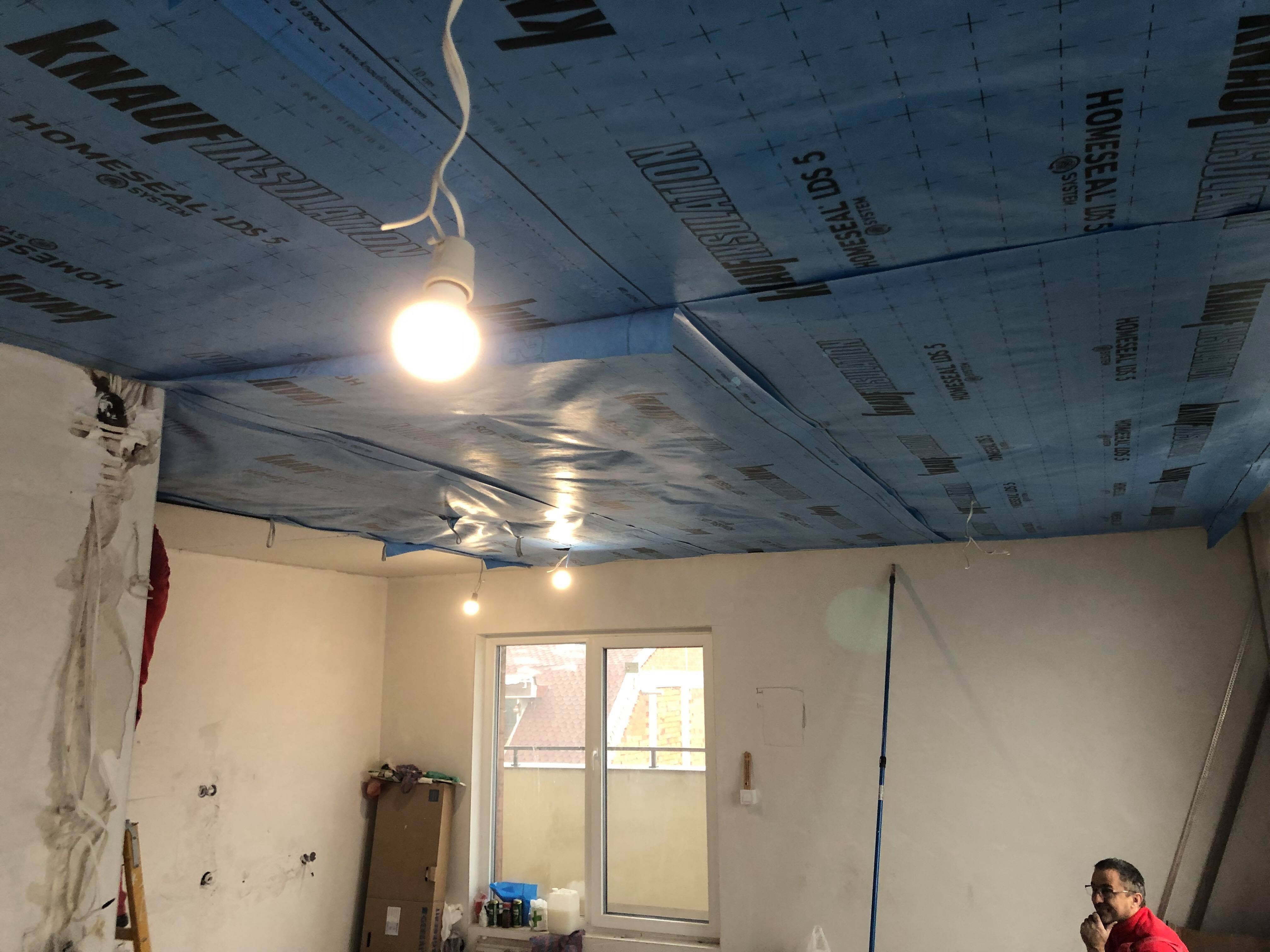

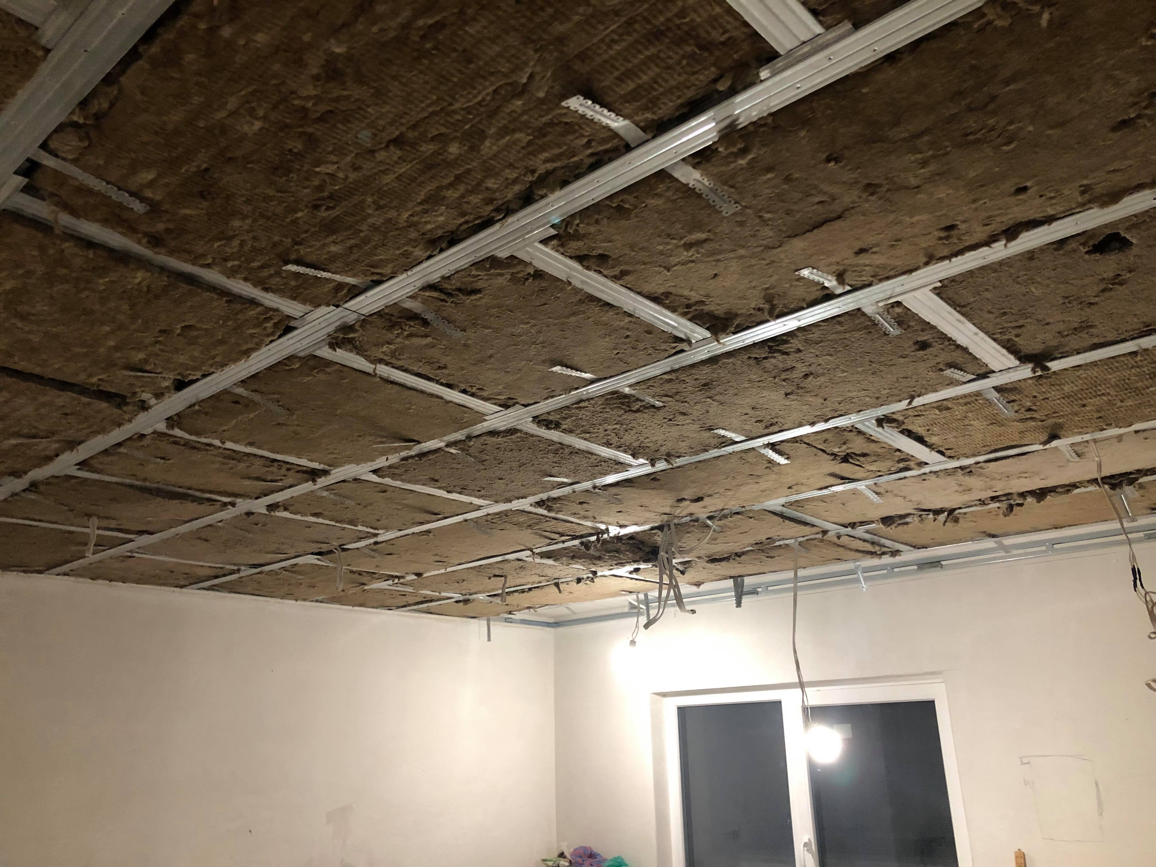

1. Конструкцията е неправилна. Окачвачите са тънки и не отговарят на никакъв стандарт. Предполагам, че и профилите са нестандартни - по-тънки от необходимото, но за сметка на това - евтини. Кръстосването на профили - по този начин, с парчета UD профил, често води до неравна конструкция/основа. Струва ми се, че и разстоянията между профилите, не са подходящи, но трябва да видя готовата конструкция. Ако това на снимката е крайният вариант - задължително трябва да се преправи.
2. Изолацията ми се вижда - по-дебела от мястото и това създава непрекъснато напрежение върху листовете гипсокартон.
3. Може да е използван неподходящ гипсокартон. Минималната дебелина на листовете, трябва да бъде - 12,5мм. Ако е използван 9,5 мм-ов гипсокартон, още повече - при това разположение на профилите - провисването е повече от закономерно.

1. Всичко е купено от ташев и галвинг и не е пестено пари...
2. 5 см е ватата 7 см е отпуснато.
3. Дебелината 12.5 мм.

В Ташев - Галвинг, със сигурност има крепежи и профили KNAUF - на снимката - не са, значи все пак някой е решил да си спести някой лев. Но не това е най-важното - конструкцията, сама по себе си - не е изпълнена правилно. Явно, щом всичко останало отпада - изпълнението на конструкцията е основният виновник. Не казахте нищо за шпакловката - може и там да има грешки, но не чак толкова фрапантни, както при подоговката на основата за гипсокартон.
Най-добре е - да се направи всичко наново. Шансовете, за добър резултат, при частичен ремонт са минимални.

zz_stefanov - майстор
Другото е да махнеш оня прожектор с който проверяваш за неравности и да не поглеждаш повече нагоре. Ще го преживееш някак си.

Да така и реших всичко на ново 50 см от профил до профил, гиспкартон напречен и друга група да го изпълни. Картоните са редени по-профила изцяло което мисля че е най-сериозния дефект.

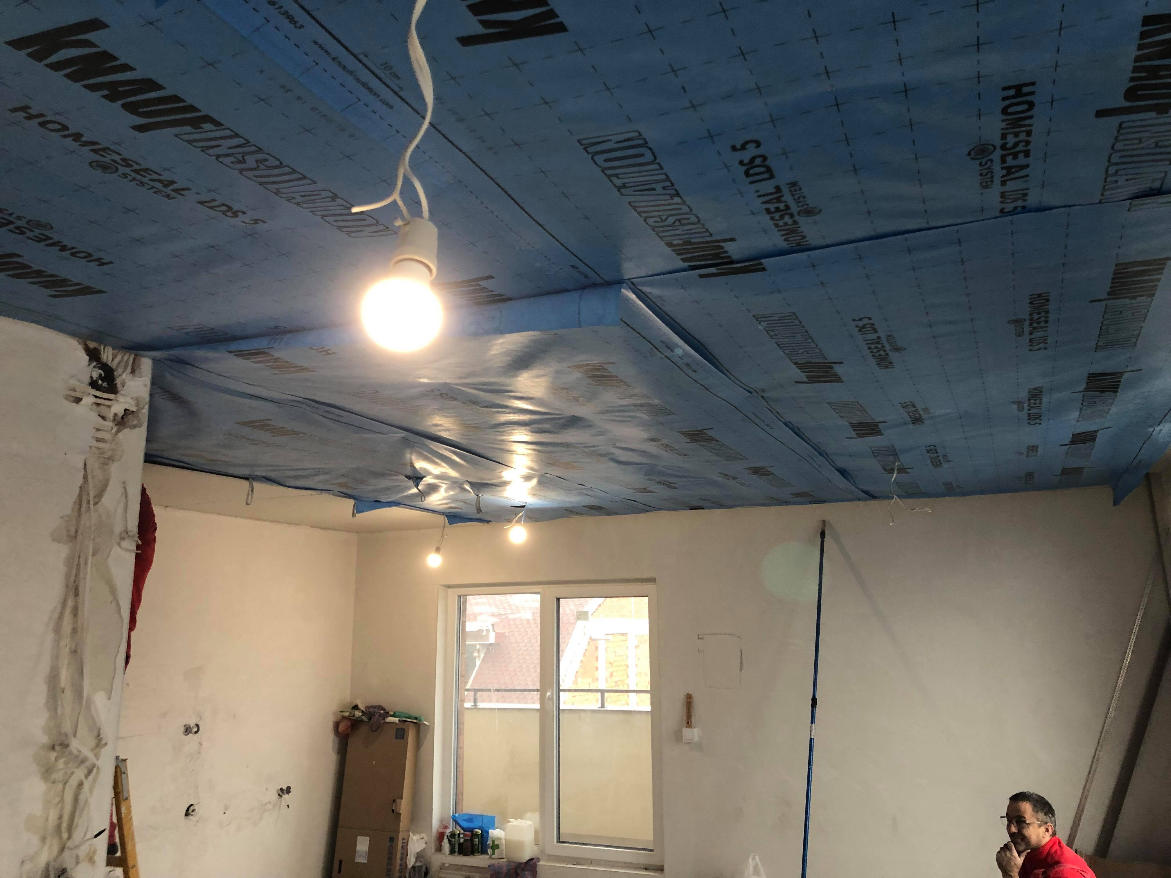

Тази вата на дюшеците е по-плътна и тежи също. Профилите на кнауф са по-дебели от на балкан стийл, но провисването изглежда да не е по конструкцията. И залепете снадките на фолиото особено, ако етажът отгоре е необитаем.

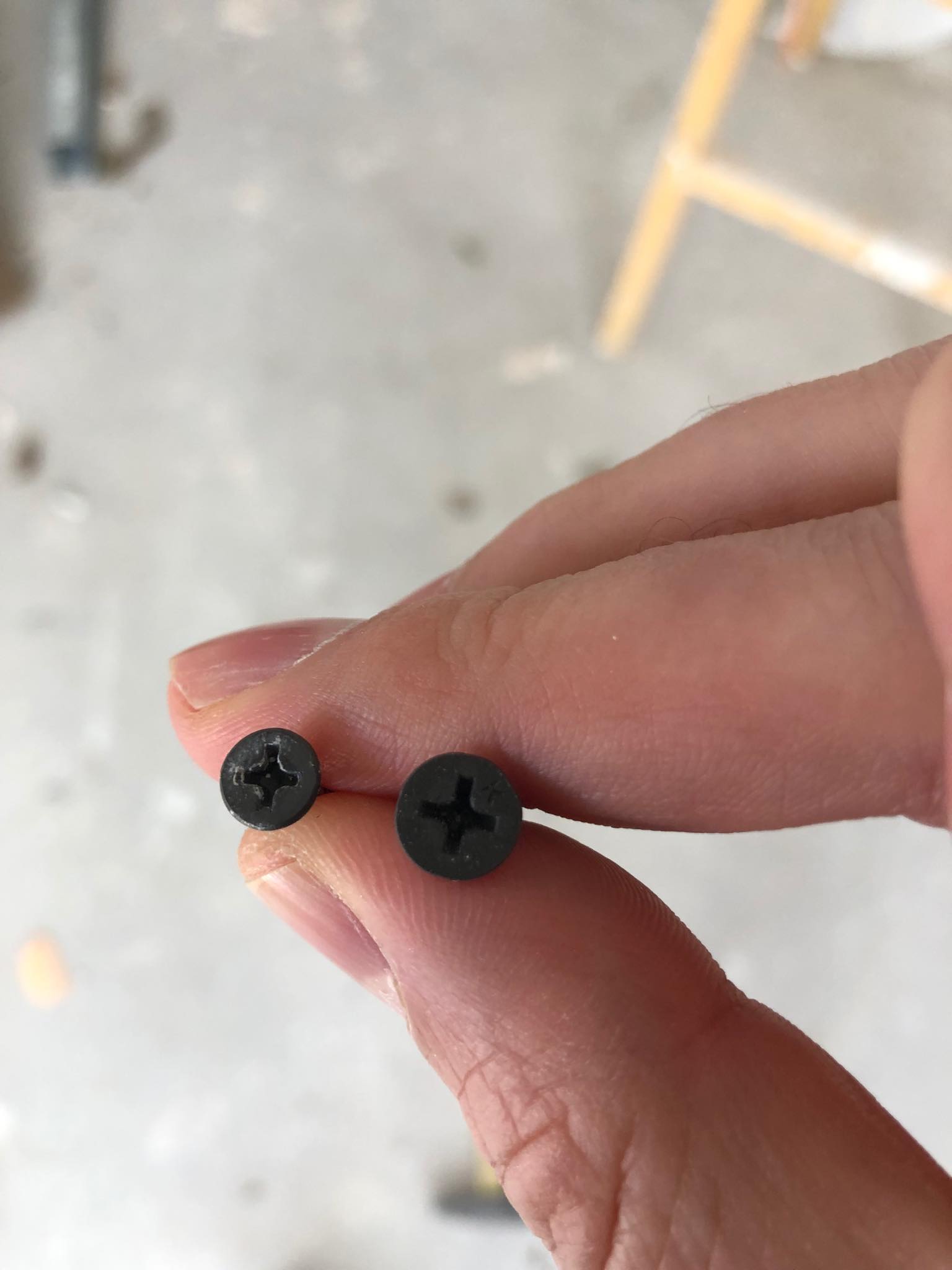

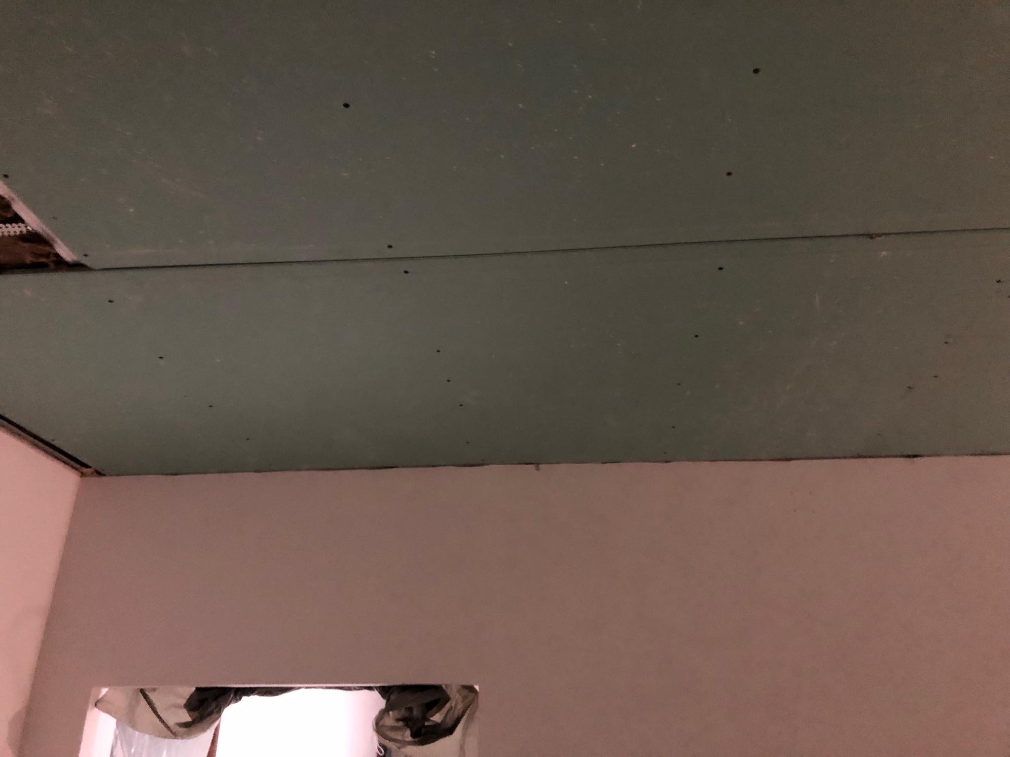

Започнахме да бутаме картона. Няколко грешки картона по профилите само на три профила реално се държи по 1.2 м, 60 см между профилите, и рапидките са с малки глави и изпускат това видях като грешки. Ето и рапидките
По-малката е старата. Сега даже сложих и зелен за да изолирам фактора влага... Реди се напречно на 50 см профил.
