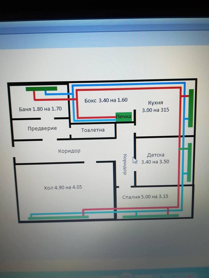

Интересуваме с какъв цол да са тръбите при последователно свързване на парно с водна риза от печката към всеки следващ радиатор.
Ще пробвам да кача снимка как горе долу изглежда направата.
Благодаря предварително за помощта.

Започваш на 1 цол ( 32 мм ППР) и след втория радиатор минаваш на 3/4 ( 25 мм ППР). Като отклонениенията са на 1/2 цола ( 20 мм ППР) и преди последния радиатор също.

посъветваха ме да прекарам 26 мм от печката до детската , след това да премина на 20 мм до спалнята и накрая от спалнята до хола да е на 16 мм . Единственото което не можаха да ми кажат дали със 16 мм да се връща хладката вода или по обратния път трябва да се тръгне с малка към голям цол тръба.
borchoyor - специалист
Карай тръбите заедно, каквато топлата такава и студената, добър е горния съвет, тръгваш на 1 цол ..., ще спестиш от колектори на печката, така се прави. Успех. Не каза какви са радиаторите, ако са алумин, може и с 3/4 да тръгнеш.🤘

пет окт 12, 2018 8:59 pmspeka_rs написа:
колегата го казал много точно :supz:
speka_rs - майстор
Всеки е свободен да ползва каквито иска тръби. След като си строших главата със тръбите със алуминиева вложка, ползвам само ППР със стъклена вложка. Ако има пари в излишак, може мед, неръждавейка.
