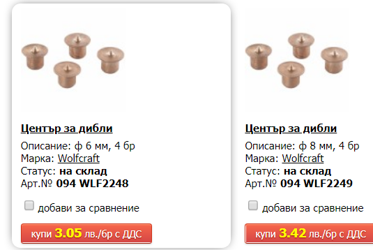

Купуваш си такова и центрираш.

Относно за центровете-имам ги,но те не гарантират пробиване на вертикални отвори.

Разпробиваш парапетчето, както е на място на леглото и продължаваш към царгата и таблата. Завиваш в царгата и таблата метални дибли и захващаш с винтове. Когато решите да спи без парапет, слагате тапички на отворите.
Ако пък имаш колонна бормашина (или със стойка), правиш си водачи с някое трупче и разпробиваш през него.
