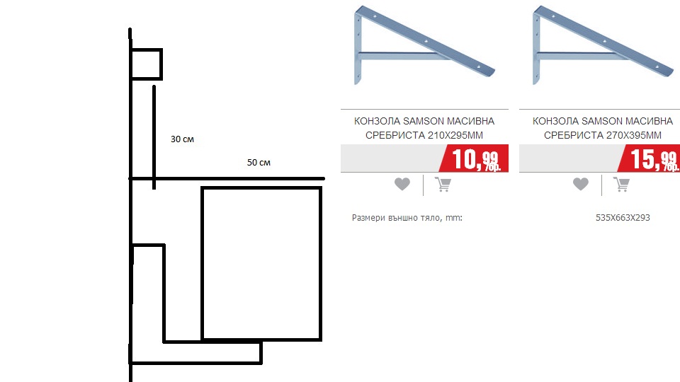

Не мога да преценя дали някоя от посочените конзоли ще ми свърши работа да закрепя плоскост 0.4 x 1.10-1.20 над климатика с 10 см разстояние от стената примерно.

Ами нарисувай си го! Увисва към метър извън конзолата. От какво е тази плоскост? Вземи 5 метра шина, среши, огъни, разпробий, сложи 1-2 напречно и си готов

Плоскоста е от табела на магазин - от едната страна страна ламарина от другата пластмаса. Къде ще виси 1м - мисля го с две конзоли от двете страни ще виси по 20 см може би . А отзад понеже няма да стигне ще има разстояние. Но не мога да преценя при сложена плоскост дали ще се събере или ще се забие в климатика. Конзолите трябва да се закрепят в пространството високо 30 см между климатика и горния ръб на стената.

:-) Грешно рачетох първия размер :-) за дебелина 4мм го взех.
Ами ще станат, така

Като го нарисувах и измерих с линията излиза че няма да стане прекалено е остър ъгъла. Трябва ми по малък наклон иначе ще се забие в климатика навеса. Как се водят тия конзоли за да потърся такива с по малък ъгъл?

Какви са размерите на тялото, за което правите навес? Не може ли това 40х110 да стане на 2бр. 40х55см и с малко застъпване да стигне до стената!?
Ако допускате отзад да има отстояние, защо не я закрепите директно на климатика с максимален наклон?! :wink:

Хитро! +1

Трябва да се предвиди възможността за демонтаж, ако се наложи ремонт и профилактика на климатика.
