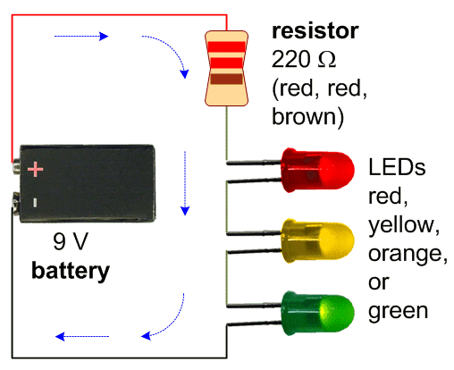

Ето ти тука една подобна схемичка от нета на една група от три диода. Ти ще имаш 25 или 30 такива, колкото ти трябват. И всичките включени така, както е показано на схемата. Разбира се, твоите ще са еднакви и ще са на 12 волта, а не на 9. Добре е обаче първо да пробваш с една групичка как ще свети, на какъв ток ще е най-добре, какъв резистор ще ти трябва точно и чак тогава да се хвърляш на 30 бройки. Макар че резисторите са достатъчно евтини. Червените светодиоди имат ниско работно напрежение. Може да се наложи да ги свързваш по 4, дори по 5 в група. Трябва да се пробва. На сайта пише ли колко волта са?

Не пише колко волта са диодите. Значи мога да свързвам повече от 3 диода към 1 резистор.
Re: Светодиодна табела.
Публикувано: нед юни 05, 2016 12:22 pm
от jordanvass
Можеш, но трябва сумарното им работно напрежение да го докараш докъм 9-10 волта и да останат 2-3 волта за погасяване от резистора. Ако един червен диод работи на 2 волта, ще ти трябват 5 броя последователно, за да стигнеш 10 волта. Ако е на 3,2 волта, каквито са белите светодиоди, ще са по 3 в група. Това напрежение 10 волта е избрано оптимално. Ако се избере по-високо, има опасност да не можеш да запалиш достатъчно ярко диодите. Ако избереш по-малко от 10, тогава пък ще влизаш в преразход с енергия и елементи. Така че придържай се около 10 волта сумарно работно напрежение.
