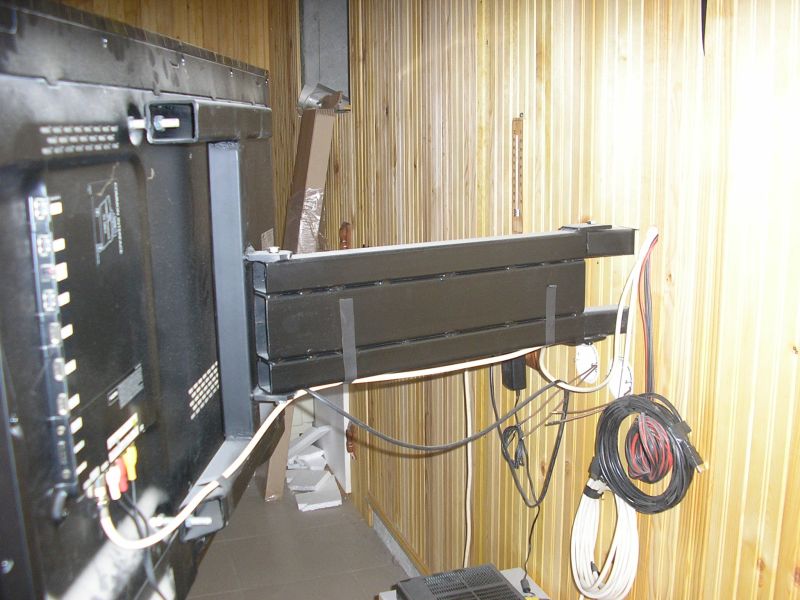

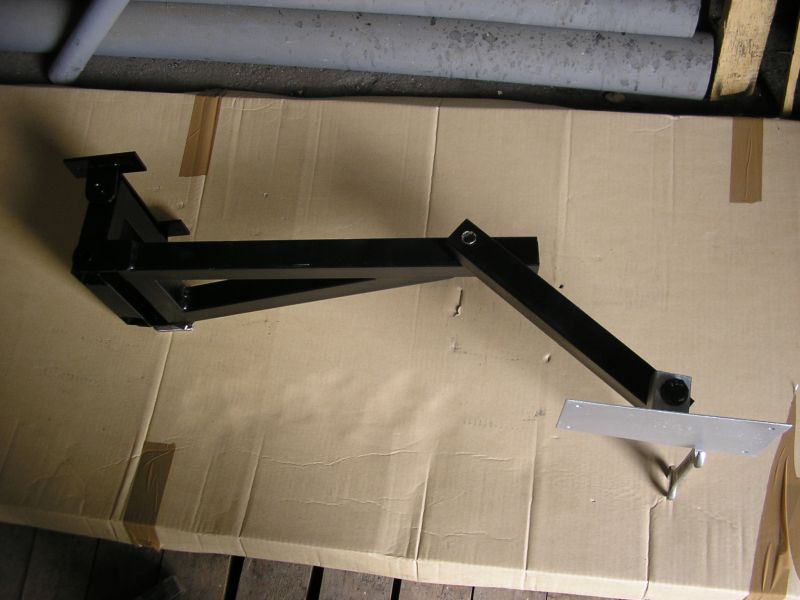

Чираче - майстор
Моята стойка, която все още не е завършен вид.
Ето и друга идея за стойка, която сам съм изработил на сина ми. По магазините има най-различни модели, но са неустойчиви. Особено пък за по-голям и тежък телевизор.

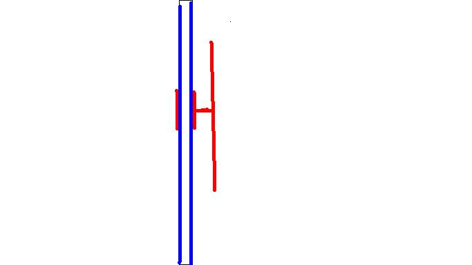

ivanovbg - майстор
Слагаш един пилон от земята до тавана и на него една въртяща се стойка, а стената си я правиш от каквото си поискаш - няма да е носеща. Примерно така:
