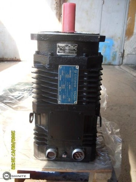

Можем ли да приемем че един правотоков като този например, няма котвено залепване (или е минимално) поне докато не придобие обороти на зареждане?

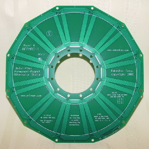

Понеже често става на въпрос за котвенето залепване а и зацепихте темата за стъпковите и серво мотори. Та днеска се присетих за една странна конструкция на един френски постоянно токов мотор на една машина. То че постоянно му заминаваше ротора и накрая го смених с един нашенски с едно управление КЕМРОН или нещо подобно беше вече съм забравил. Но самия ротор представляваше диск с диаметър около 350мм от събрани и залепени в пакет платки от фоалиран стъклотекстолит. Като преди това платките са ецвани и оставените пътечки всъщност намотките. По външния диаметър текстолита беше изрязан и фолиотооставено да стърчи и беше споено с точкова заварка към следващата платка. От към оста вече не си спомням как беше спойката но там отделните проводници на най външните платки всъщност преминаваха в колектор където бяха четките. От двете страни са разположени постоянни магнити и около тях допълнителни намотки за подмагнитване. Всъщност схема така и не видях и само гадаехме как е управлението и по тази причина и честите дефекти се наложи да се по българи. А и вероятно сам занеш как беше по онова време кога като резервни части се продаваха само цели възли с изтрити надписи по елементите. Някъде по вилата съм запазил някой магнит от тях и ако се наложи може да се опитам да рисувам че и да снимам ако не е понятна конструкцията.
Та мисълта ми е нещо подобно да се ползва като конструкция на генератор. Все пак от това нещо бяха извадили около 1,5kW двигател И то при доста елегантен габарит.

Да нещо подобно е само че медното фолио е доста по дебело със сечение около 1мм2. В средата радиално са разположени площадките на колекторната част. От всяка една ламела излиза един извод и тръгва по някаква спирала към периферията. Проводника /нека така да го наричаме/стига го края на диска и излиза малко на вън. От другата страна има обратна спирала към центъра. На върха двата споени с точкова заварка. За центъра нямам спомени както писах. И така няколко такива платки. Може и да са били10-на Но вероятно свързването както е класическата схема за навит ротор. Така се получава едно застъпване на отделните намотки. Няма стоманена сърцевина. Има мощни магнити за първоначално стартиране. А допълнителните намотки около магнитите се включват в употреба след като има достатъчно мощност от вятъра.И би трябвало да може да се развърти и при минимална скорост на вятъра.
