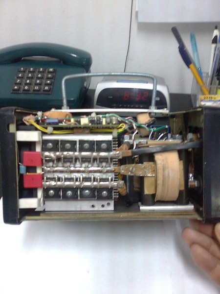

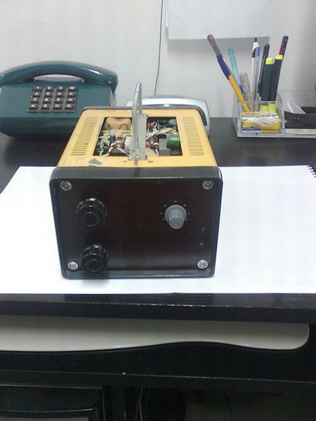

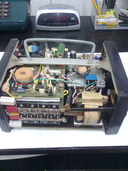

Здравейте! Нов съм в форума и си направих електрожена по схемата показана в началото на темата. Докарах го до 130А на 40kHz и успях да заварявам с електрод 3.20мм
От кеф и за проба изгорих 20-ина електрода . За домашни цели е супер, но имам въпрос за заваряване на алуминий, дали заварява, че при мен нещо не се получи.
Ако има интерес утре мога и снимки да пусна на електроженчето.

Първите проби бяха с външно захранване,дори мислех да не правя импулсно захранване.
За съжаление стана доста обемисто захранването с обикновен траф и си направих импулсното с TOP 224.
Нямам никакви проблеми с него,дори на втория електрожен управлението и захранването са на една платка.

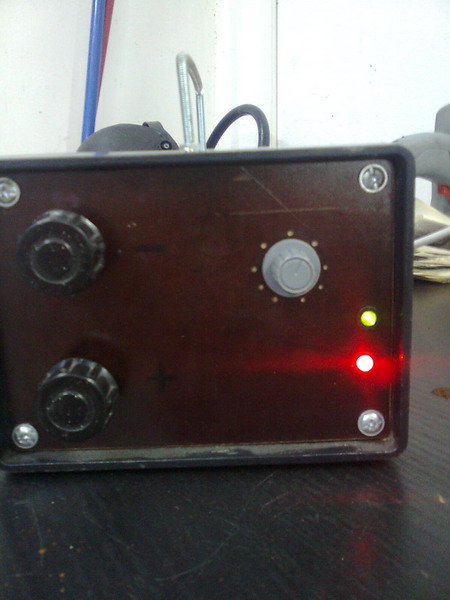

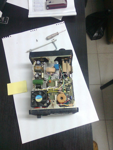

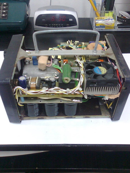

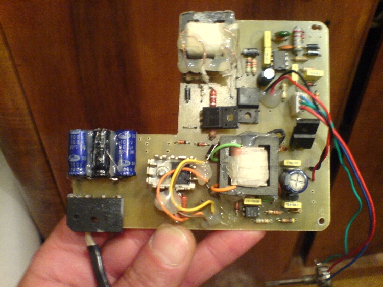

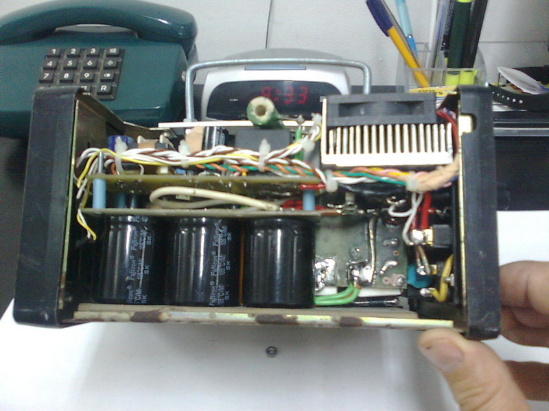

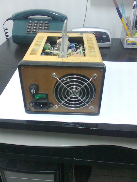

А ето и малко снимки, да ме прощавате за качеството но са правени с телефон. С капаците и без кабели тежи към 2-3кг
