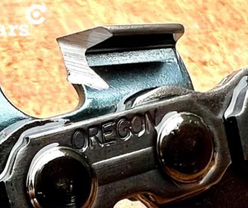

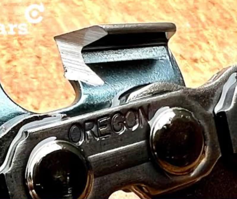

Да не отварям спец тема. Попаднах на едно видео за "квадратно" или там както се нарича заточване на вериги .
Снимка от фейса
верига точене.jpg (55.56 KиБ) Видяна 2434 пъти
видео
Оттам издирих производителя на шашмата за точене, лошо ми стана...
https://squarejig.com/products
Та, на въпроса ся: някой да го е практикувал такъв вид точене или да знае къде може да се заточи така верига при нас?

Последното видео е много добро .
Пускам и на немски малко инфо ( за незнаещи- с гугъл прев. д/г. става ясно)
https://www.xn--motorsgenkette-schrfen- ... hliff.html
Интересното е, че според инфото ( в линка по-горе) , не предлага по-скоростно да е рязането с този тип заточване.
Други твърдят обратното...
Но, че точенето на ръка ще е пипкаво -да, това и аз се убеждавам.
Надали има бъдеще в предлагането на такава услуга ( машинно заточване)
Бих пробвал за себе си, въпреки всичко, само да видя откъде да се снабдя с такива пили....

емовлаха
- Мнения: 941
За бързо рязане имам готово решение от Щил - 9 зъбно водещо колело и 325 стъпка верига
Фабрично заточени вериги и разликата
Тази пила намерих
https://instra-parts.com/product/5382/p ... 00017.html
Ако си заточваш веригите със пила няма да ти е проблем. Кекави са фул чизел веригите на хабене
