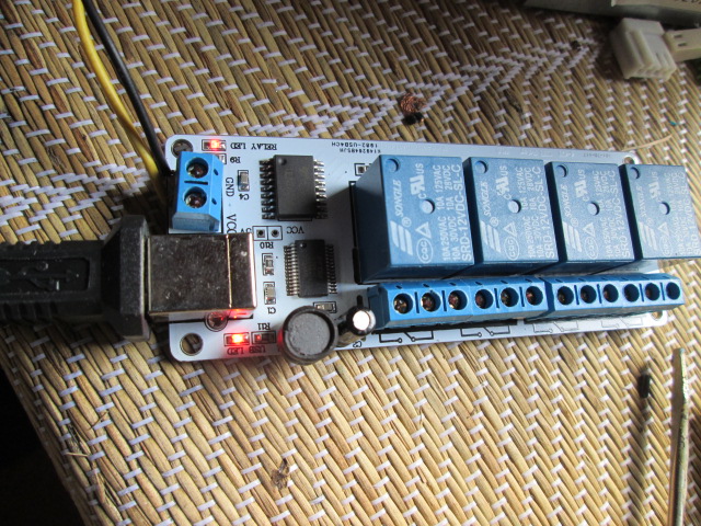

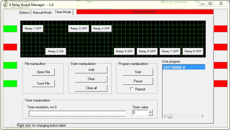

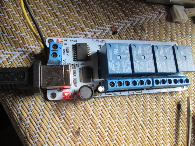

Дойде програмируемият контролер с 4 релета. Управлява се с FT245RL процесор, има си софтуер, програмира се през USB, ех че кеф. Всяко реле се програмира индивидуално. Ще има версия 2 на поливачката... :supz:
