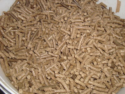

Здравейте,отново благодаря за отзивчивостта :)

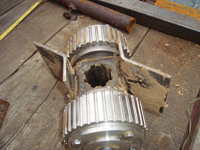

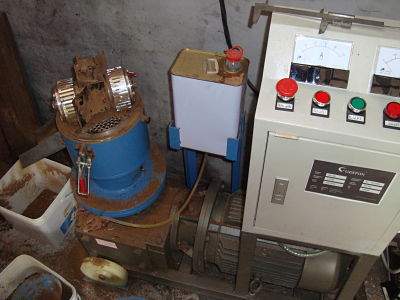

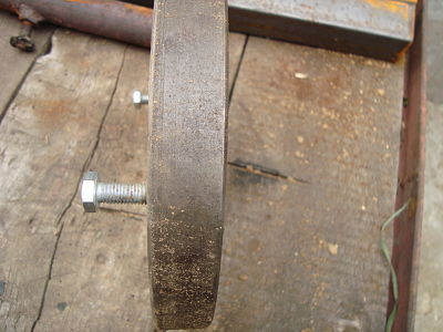

Опитах с по-висока влажност между 27-29% с чиста Акация тръгнаха пелетите но,доста разпукани. Спрях машината за минута защото зная ,че не трябва да работи без суровина, трябваше да взема другата кофа :) пуснах я отново и като подадох материал излязоха перфектни пелети,но уви радостта бе кратка :( явно се дължеше на минутката престой на суровината в отворите на матрицата. И така подадения след това материал бе с по-ниска влажност и резултата беше подобен като на снимката от предния ми пост. Искам да попитам хората с опит като вас машината когато се натовари и прави пелети без значение (разпукани или не) променя ли си звука? Защото при мен започва да се чува едно... като румолене горе при ролките и матрицата не в редуктора . Още един въпрос :) Аз май много питам вече и ще трябва да черпя :lol: имам матрица която трябва да е за слънчогледова люспа не съм се занимавал още с нея,само я сравних с тази която е за дърво и установявам ,че разликата е само в дебелината тя е 50мм конусите са със същия размер ,не би ли трябвало да има някаква разлика? Благодаря на колегата gogosto за съвета ще опитам и по начините предложени от теб. Прилагам още няколко снимки на машината и части от нея. Влагомера си го купих от един уеб сайт Джаджи БГ цената му е 160 лева.

Машината си променя звука когато започне да изкарва пелети. С по дебелата матрица ще имаш по голям престои на материала и от там по добро изпичане. При теб проблема е че няма какво да задържи материала. Всичко това отива към конуси но пък твоите са добре. Нищо не ти пречи да опиташ с по дебелата матрица но трябва да направиш същия номер с влажния материал за да запушиш отворите в началото. И един въпрос. Когато пуснеш машината без никакъв материал колерите опират ли в матрицата?
Да ,опират колерите в матрицата,именно затова не бива да работи без суровина.Дори забелязвам ,че започва да си личи леко износване ,там където газят колерите .Докато съм в проучвателен режим опитвам какво ли не,промяна на натиск, промяна на височината на тези лопатки които са преди колерите (те регулират филма от материал преди да бъде пресован), а натиска се регулира от голямата гайка която е на централната ос. Много хитро законтряне са измислисли на тази гайка:)

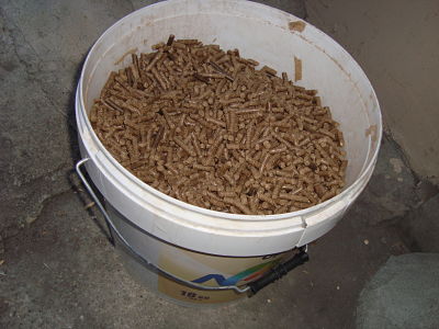

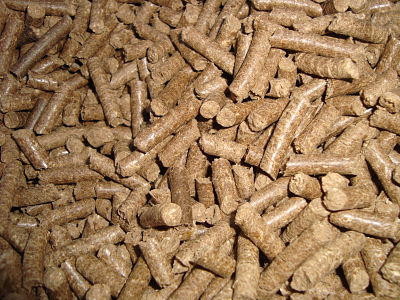

вече мога да се похваля с новобранските си пелети :)
Много трудно се намира златната среда за влажността .
Регулирам я уж влагомера показва 12-13 % пускам ,затапвам с по-влажния материал тръгват и като започна да подавам от редовния не се получава ,явно трябва да престои известно време за да може влагата да влезе равномерно във всички частици на материала ,ако е така моля да кажат хората с опит. За тези пелети материала престоя около едно денонощие и разгеле получиха се горе-долу.
Doksanov - напреднал
Колега,Материала ти трябва да изравни влагата,ти сам си го открил. Аз го смесвам и разбъркваме добре и чак след около два часа го пускам. И на този влагомер не му вярвай много,защото те заблуждава,според ретината на материала. По-точно мери влагата този за зърно. А ти си взел иглен,който е за плътна дървесина,и от там идва разликата. Пробвал съм и с двата и разликата е фрапантна в показанията. Сега вече меря само на ръка и в 95% от случаите уцелвам нужната влажност. И още нещо,пускай си смело само акацията при мен си върви перфектно,само добави малко по-едри частици. Материала от резачките за дърва е идеален за пелетиране

Дали проблема не е от нестандартно пробитата матрица защото остава материал между редовете с дупките а и друга матрица с такива дупки не съм виждал а и ролерите ми се виждат малки като диаметър.
NASIO - специалист
Как притискаш матрицата към оста защото не виждам нито резба нито гайка.Оста също ми се струва доста тънка(не се вижда под матрицата колко е) Всяка нестабилност или луфт могат да те доведат до това положение в което си в момента. Освен това матрицата ми се струва доста тънка и предполага за доста поддаване във външния край.Не-случайно матриците се правят колкото може по-дебели (40-50мм)и дупките се освобождават отдолу за да получиш работната дебелина която ти е нужна.
