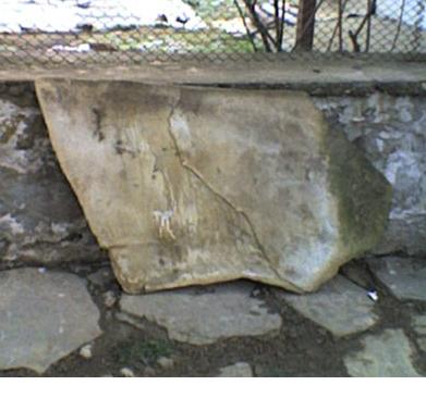

Моля ви предложете ми варианти как мога да закрепя въпросната плоча/на снимката/, за да направя стабилна маса в градината.

точно за това се чудя.....мислех да са от бетон а отвън за декорация да се налепят обли речни камъчета.Имах и една идея арматурата в бетона (4 пръта) да се остави по дълга, после да се огъне към четирите страни и да стане нещо като легло за плочата, но не знам дали ще е стабилно
emil_v r - майстор
Направи и един дебел крак , малко по-тесен от плочата.
В земята малко бетон който ще е засипан с 5-10 см пръст.
В бетона стъпва кракът. Отгоре изчукай крака да стане плосък донякъде , мажи с теракол ,
и лепиш тази грозна,неравна плоча .
Ако държиш да ти е гадно нацвъкай и речни камъчета ,и боядисай фугите с черна бл. боя .
На открито ще издържи 1 година , ще се отлюспи по дамара като замръзне ,и ще се пукне по пукнатината от ляво .
Досега е здрава понеже е била в земята , или вертикална , кажи ти .

това е плоча от покрив и няма никъде пукнатина......а дали ще ми е гадно ...не се грижи и запази ехидния тон за себе си, в случай че нямаш практична идея.
....и къде съм казала че ще боядисвам фуги с черна блажна боя????

Добре , извинявай ,(полезно е малко адреналин)
но се опасявам че само ще вложиш труд ,и няма да стане хубаво.
Виждат се чак на снимката две пукнатини (вероятно има и др. )
,и като я сложиш
хоризонтално водата ще попие и кат замръзне ще я спука .
Кракът имам в предвид от естествен камък.
Може и да не съм прав ,незнам.
aromat - специалист
това не е пукнатина а ръб в плочата......а и аз не държа да е вечно знам ли може догодина да реша че не искам такава маса....затова исках лесно изпълним вариант за крака на масата.

Може би един хубав як пън обърнат с корените нагоре?Обелваш му кората,подравняваш корените да лежат в една равнина и лепиш с полиуретанов силикон...
aromat - специалист
peshev-ko написа:
благодаря не бях са сещала за това :-)
