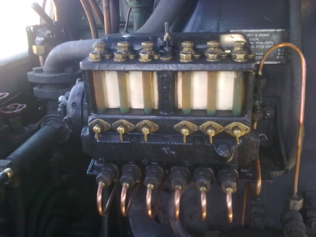

Здравейте! Най накрая се регистрирах... :idea: и така към въпроса...това е някакъв уред за маслото (снимката е на парен локомотив на БДЖ).Виждал съм го също на стари автомобили(много стари).. Та въпросът ми е как работи това нещо?

Тука има стари БДЖ-ци и те знаят по-добре, но на мене ми прилича на лубрикатор. Подава масло на капки към триещи повърхности. Има вал с гърбици, който задвижва буталца и те впръскват маслото. Монтират се на бавнооборотни машини с плъзгащи лагери. Излишното масло се стича във вана.

Не съм ги учил и карал,само веднъж съм се возил към 20 км.
Направих справка с колеги и отговорът е ,че това е мазилна помпа за щангите на парния локомотив.

Такива лубрикатори се използват и при пластинковите компресори а там оборотите са големи :)
