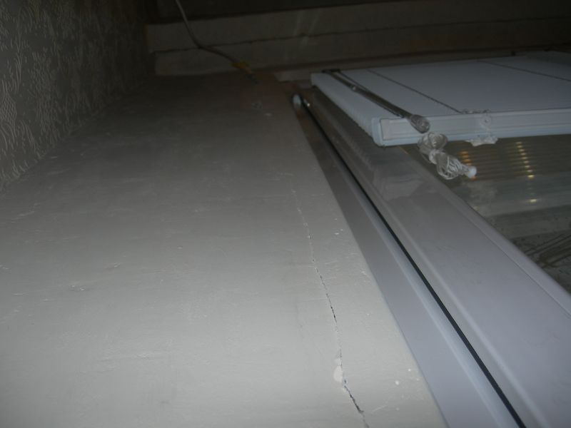

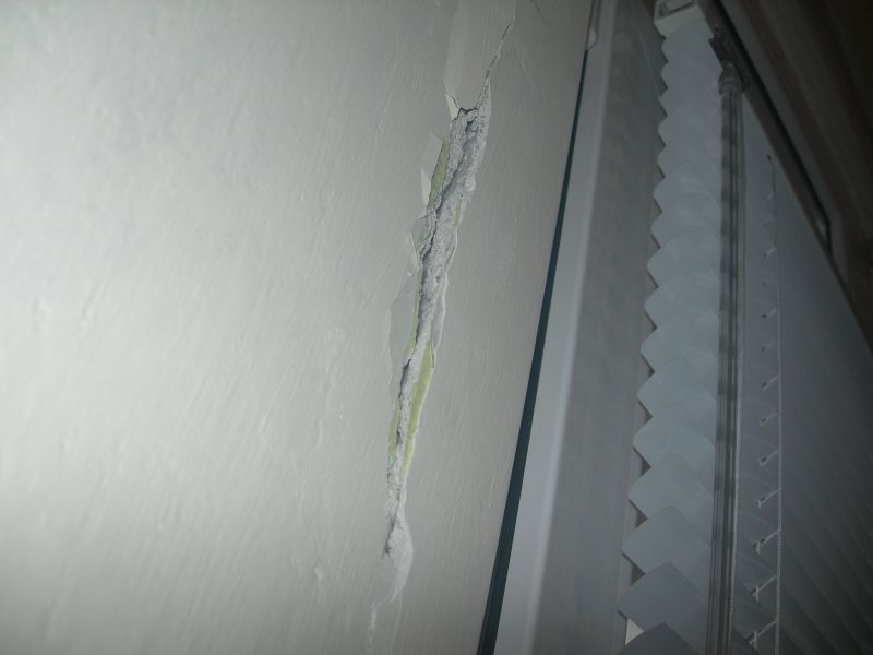

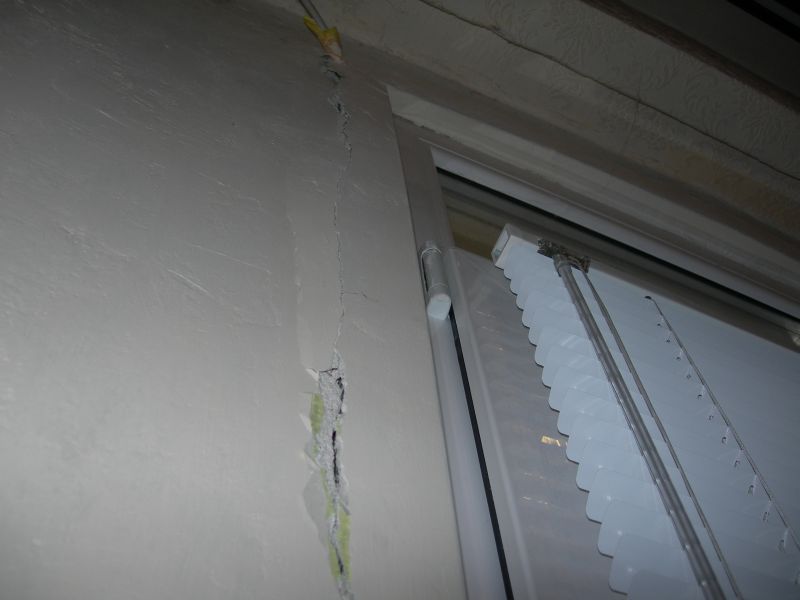

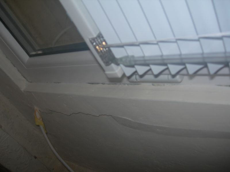

Миналата година по това време съм монтирал тази врата. После клиента сам си я обръщал. Зимата живели тук, а лятото на село. Сега като се прибрали открили този проблем. Обадиха ми се да питат от какво може да е. Не съм виждал нещо такова и не можах да отговоря. Прилича ми на разкъртено от някаква деформация на касата,но касата си е така, както съм я монтирал- крепежите не са мръднали, а мазилката отвътре се е отделила с 1 см от равнината на стената. Не знам с какво е обръщано. Някой има ли някаква идея каква може да е причината.

Виж какъв е материала, с който е обръщано...
Може да е спукано защото материалите са несъвместими... А голямата дупка има вид като да се е отчупило и паднало...
Не ми се вярва стаята да си е уголемила размера от самосебеси :)
nikolson - майстор
На втората и третата снимка горе се вижда кабел или тръба.През стената ли е, или върви покрай вратата (по пукнатината)?
velas - специалист
Някой да не се е опитвал да влезе отвън?...
tysonlkr - специалист
При мен се получи подобно нещо при слагане на външна изолация. "Специалиста" взел че набил навътре едно дървено трупче, поставено при монтажа на дограмата. :x Нямам думи просто #-o
NeoBoss - специалист
да не е във района на земетресението тази година :) и от там нещо.
