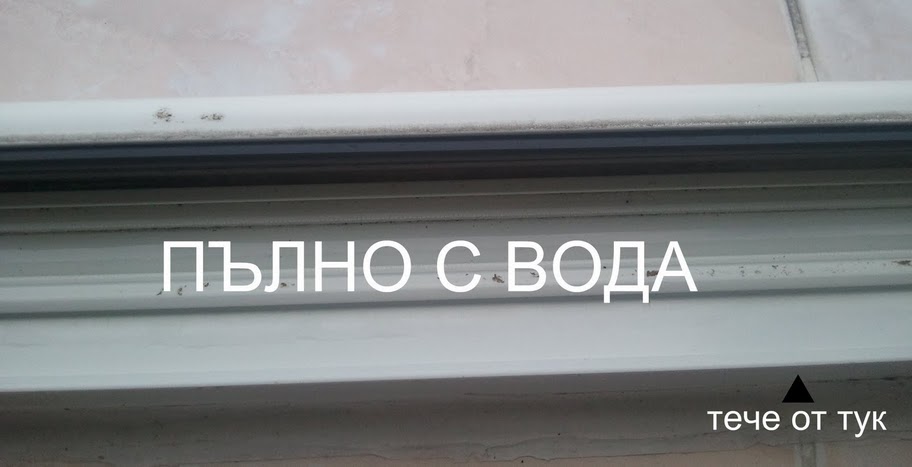

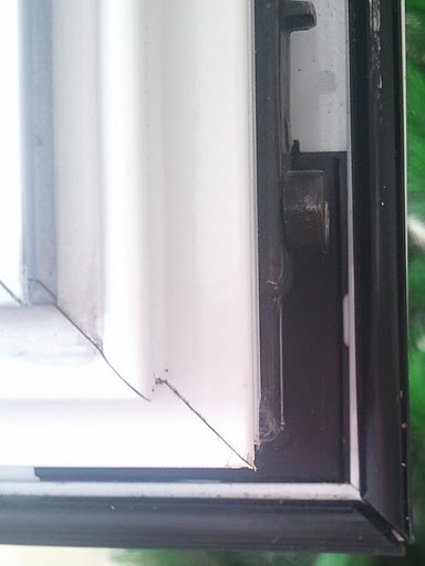

наскоро прозореца ми протече отдолу м/у вътрешното уплътнение и дограмата. като спря да вали и отворих, видях че цялата дограма се бе напълнила с вода -- явно и външното уплътнение пропуска някъде. прилагам снимки за да е по-ясно ..
как се оправя това? бих извикал майстор, но май на повечето не им се разправя с такива дреболии :/

Не се оттича водата, там се предполага да не е дъждовна, а конденз, но и в двата случая навън водят разпробити отвори в най-ниската предна точка.Дупки не виждам, а и плочките отвън са високо залепени...

Нямаш отводнителни отвори. Доколкото виждам прозореца ти е алуминиев, а при тях много често отводняването се пропуска и не се прави.
да, определено няма отводнителни отвори.. какво може да се направи в този случай? предполагам смяна на уплътненията не би помогнало дългосрочно

Ами може да се пробият отводнителни отвори. Което определено би помогнало дългосрочно.

Малко трудно може да ти се обесни къде точно да ги пробиеш :?
Дограмата каква е прилича на Етем?
