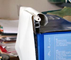

Ето с какво експериментирам:
Профилът е от с-ма за поликарбонат 6мм., а уплътнителят за големия комарник на Профилко.
Целта е правоъгълна рамка с това "опъване" от четирите страни.
В случая (с белия уплътнител) е желателно да се мине без допълнителни затварящи елементи, след обрязване на излишъка от платното..
На снимката планото е по-тънко от нужното. Истинското не "влаа".
Resize of IMGP2914.JPG (12.13 KиБ) Видяна 4709 пъти
velsi - Почетен майстор
Не съм те забравил. Вчера взех мостри от двата комарника и от уплътненията. Гледах и каталозите на Профилко. Там няма тези профили, но уплътненията, които аз имам са 5 мм едното и 6 мм другото. Системата е на Alumil. По-късно тази вечер ще ти ги снимам и ще ти дам размерите. Не знам какво точно конструираш, но малкия профил за комарник е много лек и нежен може успешно да замениш това от поликарбоната. По-здраво е със сигурност, а може да излезе и по евтино.
