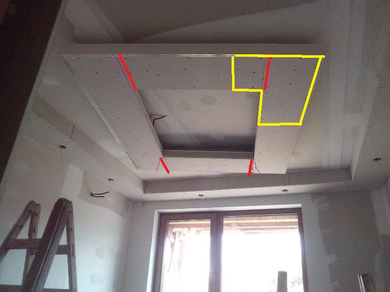

Ако приемаш критика- бих си позволил да направя малка забележка за ъглите-(червените линии)хубаво е листа гипсокартон да го изрежеш под формата на L(жълтото), за да не се чудиш после как да оправяш пукнатините.Щото има вероятност да се напука . Сигурно после ще сложиш и лента, естествено, но докато не си шпакловал- не е късно да го поправиш. Е, ще сложиш още два листа гипсокартон, но поне ще си спестиш ядове. И нещо ми малеят рапидките. Поспестил си ги на места.

пишман от разбирачи в тая страна са в изобилие
