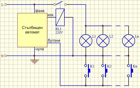

здравейте колеги!започнах сериозно да навлизам в работата с електричество и тъй като виждам че тук има доста компетентни хора реших да се регистрирам.моля ви дайте ми схема на свързване на контактор на merlin gerin(ct 16A) със стълбищен автомат?ако може и малко подробности?няма да са ми във вреда.благодаря ви предварително!

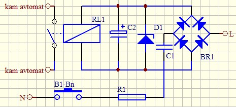

Въпрос към Elemental-казаха ми че бутон с глим лампа е неподходящ за българския автомат АСЕ-5.Ако е вярно-каква е алтернативата?Сегашния автомат е от преди балканската война, и има гадното свойство да премигва лампите преди да се включат постоянно(след натискането на бутон, с глим или без-все тая).Идеята ми беше да оправя нещата, първо смених ключовете на входа с такива с глим, но не се оправи премигването.Сега реших да сменя автомата , но ми казаха че глима го държал включен

Ако искаш да ти е сигурно, че глимките няма да пречат на автомата можеш последователно на бутоните да сложиш едно реле, контактите на което са свързани към нула и входа за бутоните на автомата.Предлагам ти и схема с 12волтово реле (доста по-евтино е от 220волтовите).

R1 - 56-100R/1W,C1-680nF-1uF/400-630V,C2-220-330uF/16V,BR1-1PM4,2W10M,D1-ценер12V/1W ,RL1- реле 12V.Чувствителността на релето можеш да я променяш с R1,С1 и С2.
