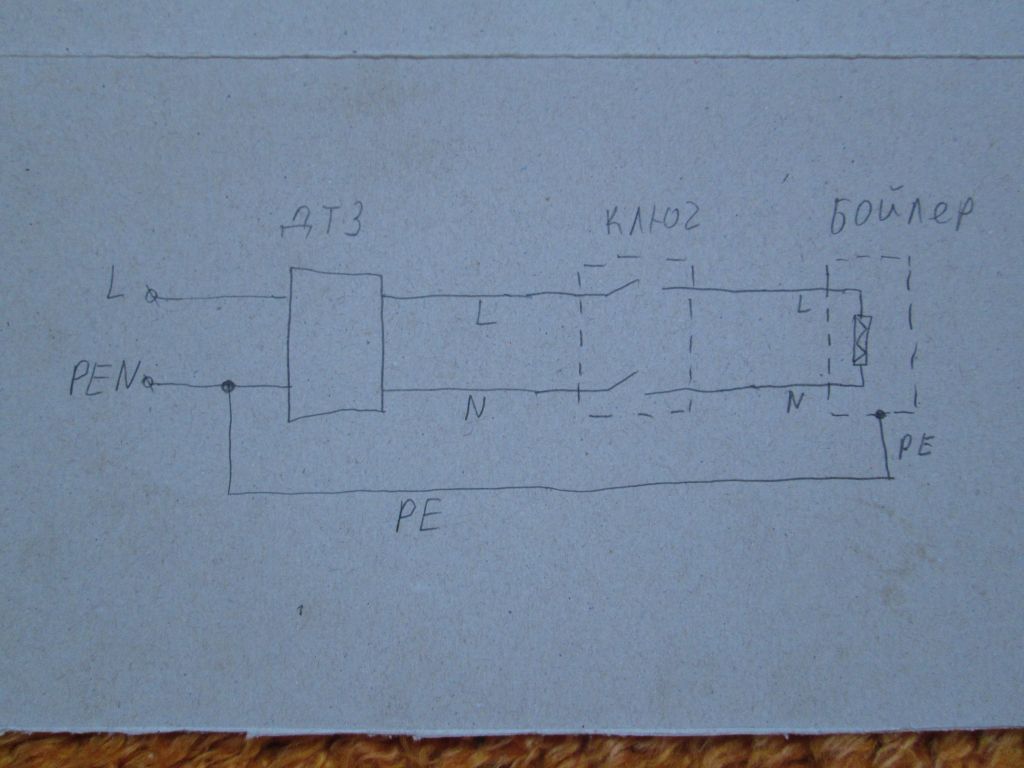

някой може ли да обясни как се свързва ДТЗ при двупроводна инстация до главното табло и пуснат трижилен кабел до бойлера.

нед юни 23, 2024 10:31 pmStern99 написа:
някой може ли да обясни как се свързва ДТЗ при двупроводна инсталация до главното табло и пуснат трижилен кабел до бойлера.
Това си е обичайното свързване на ДТЗ. Ето схема:
