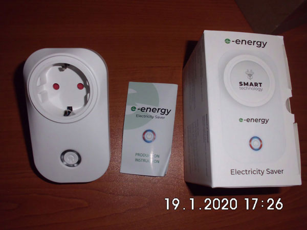

Внимание нова измама! E-Energy – Устройство за икономия на енергия
Според официалният сайт: https://bg.e-energy-official.site/
цитирам от сайта: "E-Energy - уникален уред за икономия на енергия, който позволява намаляване на разходите на светлина до 50%"
Да ама не, икономията е точно НУЛА процента, чете по-надолу Simple Smile

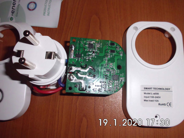

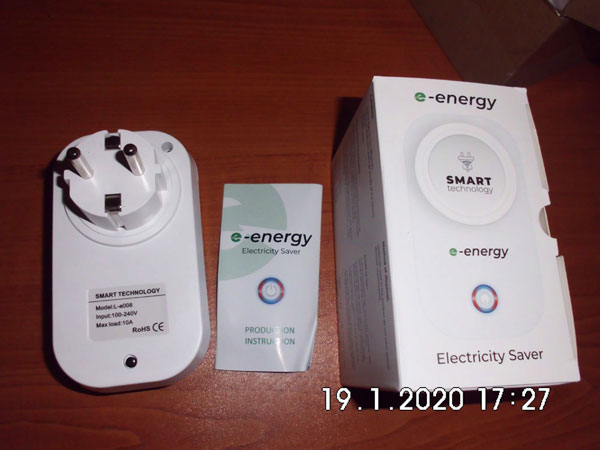

Отзад на уреда е написано: модел: L-a008
Бързо търсене в google.com и се вижда, че уреда "E-Energy" е едно към едно еднакъв с уред Kebidumei WIFI Smart Plug Model: L-a008!

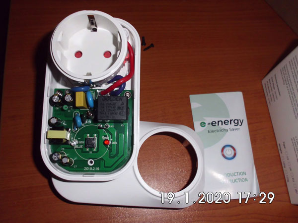

До тук добре, отваряме уреда "E-Energy" и гледаме платката вътре. О изненада... даже има много части.

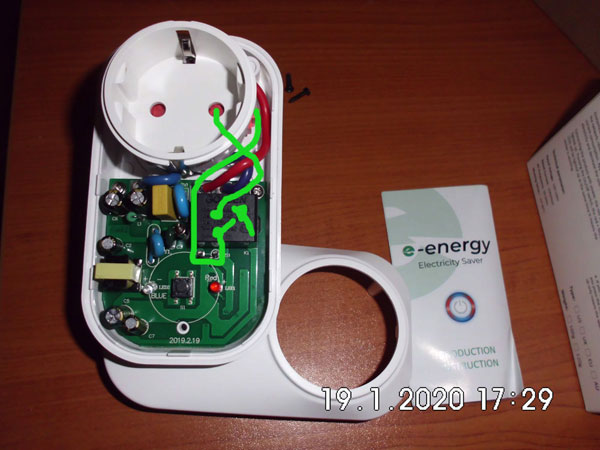

Лесно се вижда, че нулата и фазата от входа на уреда отиват на изхода, като единия вход директно е свързан към единият изход. Другият вход през черно реле 10А отива директно на изхода.
По този начин, единствената функция на уреда "E-Energy" е да включва консуматора през едно реле като се натиска бутона или се включва от Интернет. Лично се съмнявам, че се включва уреда през Интернет.. но това е друга тема.
Каква икономия ще прави този уред "E-Energy", само въображаема!
